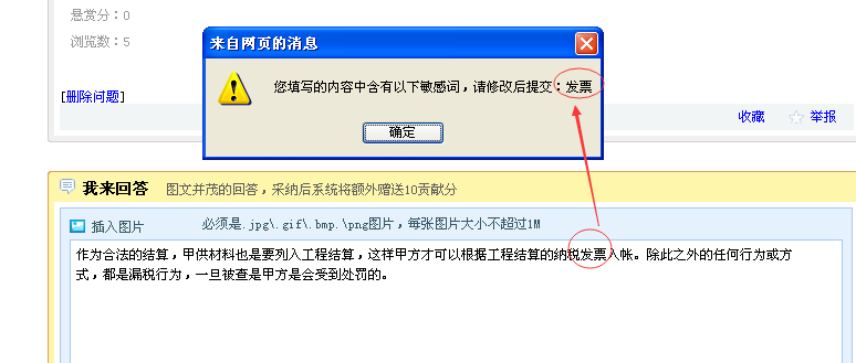

    作為合法的結算,甲供材料也是要列入工程結算,這樣甲方才可以根據工程結算的納稅***入帳。除此之外的任何行為或方式,都是漏稅行為,一旦被查是甲方是會受到處罰的。甲方采購材料所含的稅費是市場環節的過程中的納稅,當它的環節越多,那么它的納稅就更多,與工程結算沒有任何的關系或者說抵扣,目前也只有加工企業,加工后的機械設備是考慮了采納成本的抵扣納稅,及“增值稅”,也就是說今年要全面實施的增值稅才會有考慮采納材料問題。
