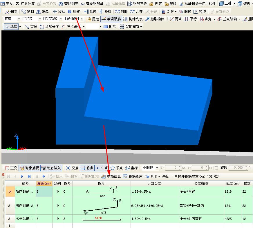

  • 窗井蓋板板在鋼筋軟件里怎么畫合適呢?
    窗井蓋板上還有個梁,也看不懂圖,這個梁還用畫嗎? 用梁和板分開畫這個圖行嗎?

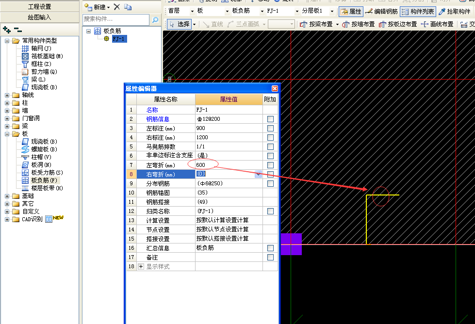

    梁和板都要畫,板鋼筋彎折錨固入梁內(nèi),可以在負筋屬性的左或右彎折中輸入。

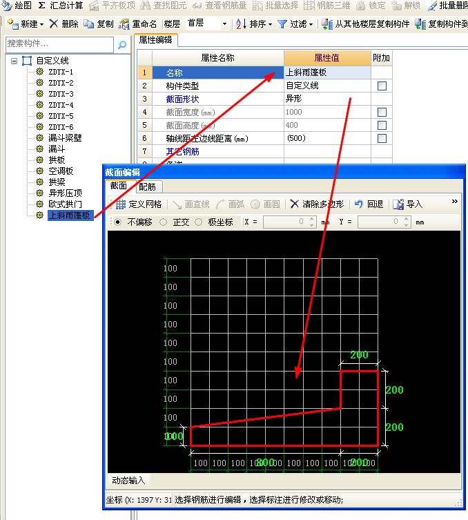

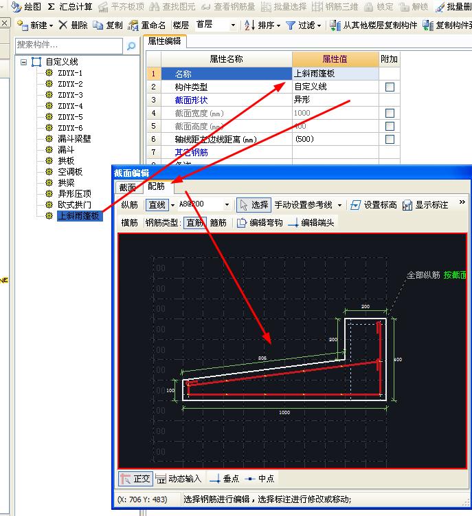

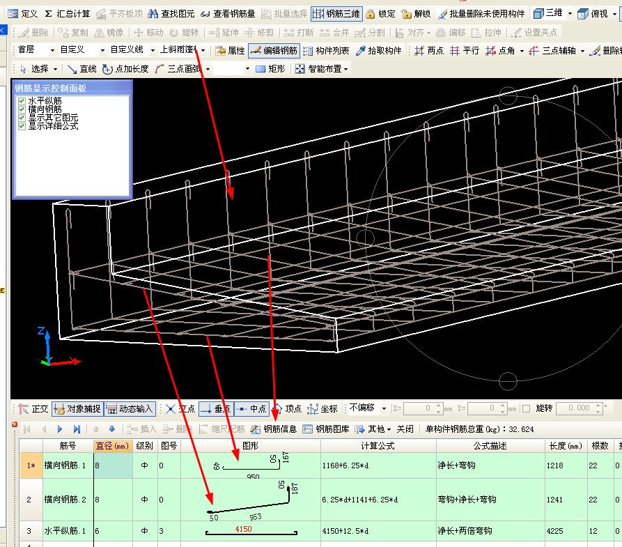

  • 窗井蓋板上還有個梁,也看不懂圖,這個梁還用畫嗎? 用梁和板分開畫這個圖行嗎?
    答:鋼筋抽樣,畫法是多種,也可以自定義線的方法畫,一次性搞定。

  • 這個窗井蓋用梁和現(xiàn)澆板畫就可以的
    2016-03-11 21:04:11
