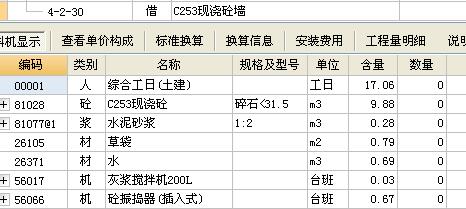

    山西定額中混凝土澆筑項目里面的混凝土振搗器-插入式 小 ,此類的機具臺班數量是不是有點多,里面10方混凝土的臺班消耗數量是0.77臺班。有對此塊有研究的嗎?
  • 山西定額中混凝土澆筑項目里面的混凝土振搗器-插入式 小 ,此類的機具臺班數量是不是有點多,里面10方混凝土的臺班消耗數量是0.77臺班。有對此塊有研究的嗎?
    這些一般是不需要考慮的,定額中綜合考慮,你按定額執行即可,有些構件中是多些還有少些的,是綜合測算的.

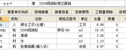

  • 這種東西都是定額編制的時候綜合考慮的,這個量的多少不能是純粹的消耗的,還要考慮機械的折舊進去的,山東定額不區分振搗器-插入式的大小,消耗量為0.57-0.67的
    臺班數
    臺班
