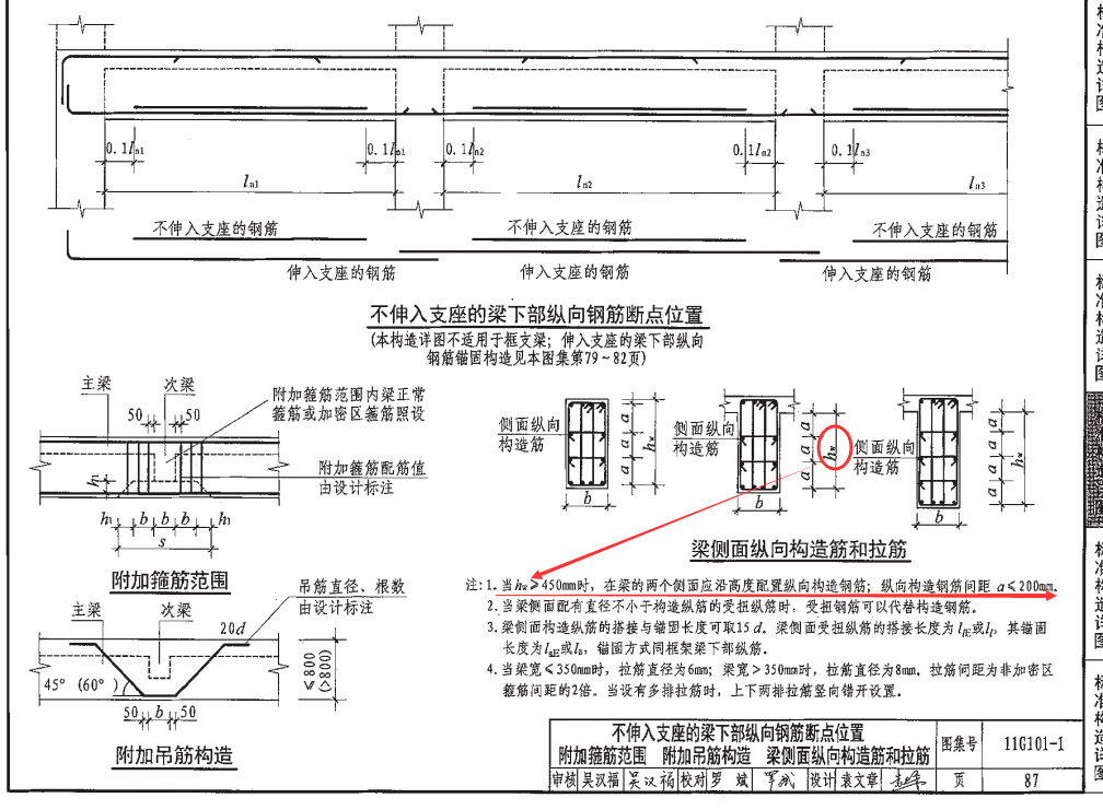

    圖紙上500的梁沒說還用加側面構造筋么。有的跨段下部鋼筋標注了

  •      圖紙上500的梁是要用加側面構造筋的。有的跨段下部鋼筋標注了。

  • 500高的梁是不需要加側面鋼筋的,圖集規定梁腹板(板下的梁高度)大于450的梁才需要側面鋼筋的

  • 按照11G系規則要求 即使圖紙原位沒有標注的側面構造筋的,但是一般設計也要有句說明未盡事宜見圖集規定,那么依據圖集規則腹板高度超過450的就得設置構造腰筋

  • 親,梁配筋原位標注優先,按設計梁的原位配筋計算。

  • 圖紙上500的梁可以不加側面構造筋是對的。有的跨段下部鋼筋標注了就應該在標注跨的下部原位標注打開,在相應項中輸入。
