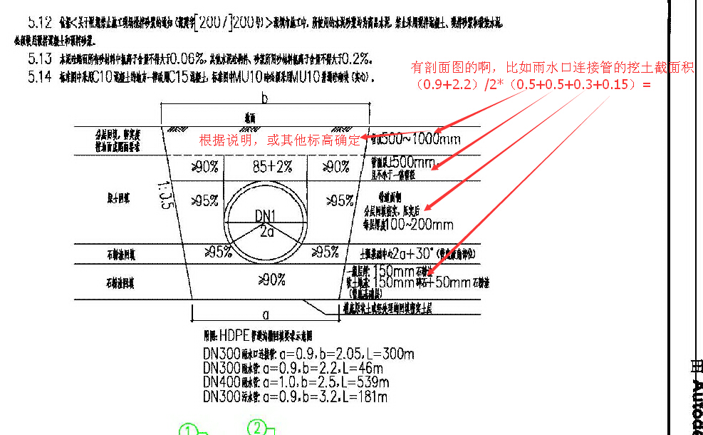

    想請教下 給排水挖溝槽土方是怎么算的?長度可以得出,寬度和深度我怎么根據圖紙得出呢?下面是兩張完整的給水圖紙,麻煩請詳細解答 一算給排水就不會算土方
    寬度
    挖溝槽土方
    2016-02-23 15:16:45
  •        給排水挖溝槽土方是怎么算的? 長度可以得出,寬度和深度是根據圖紙標出的尺寸算出來的,你的圖紙字太小無法看清,你把第二張研究看懂就行了。
