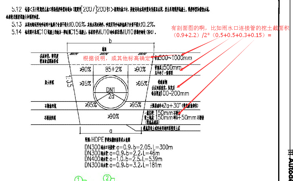

    想請教下 給排水挖溝槽土方是怎么算的?長度可以得出,寬度和深度我怎么根據圖紙得出呢?下面是兩張完整的給水圖紙,麻煩請詳細解答 一算給排水就不會算土方

  • 深度根據圖紙上管道的標高計算,要加上管道下部的墊層等夠早的高度。
    寬度圖紙上有詳圖的按圖紙計算,沒有詳圖的就要查看相關圖集,也有的地區定額上會有管溝開挖寬度的規定。
