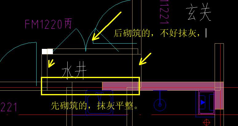

  • 32層帶地下室的高層房屋的水電井一般是否做粉刷呢?
    理論上也是應該要粉刷的。
    安裝管道之前的墻體肯定是抹灰的,也是平整的。
    但是由于管道過多,不便于施工,安裝好管道之后砌筑的墻體,也就好歹抹抹就行了,空間有限,也不會粉刷的太平整。
    當然了,具體的完成情況,最好到現場進行核實。
    電井
    2016-02-20 10:31:49
  • 水電井一般是要做抹灰的,但不一定刮膩子的了,除非當地有要求才回去刮膩子刷涂料,就像我們這邊管井就是這幾年質檢站驗收要求刮膩子,我們才有去做這個
    2016-02-20 10:27:01
    這個一般情況下做的話也就是簡單的粉刷一下的,因為水表通常會在井里了,也進人,開發商為了好看通常都是簡單粉刷一下的,電井里一般不進人也就那么地了,抹下灰就得了
