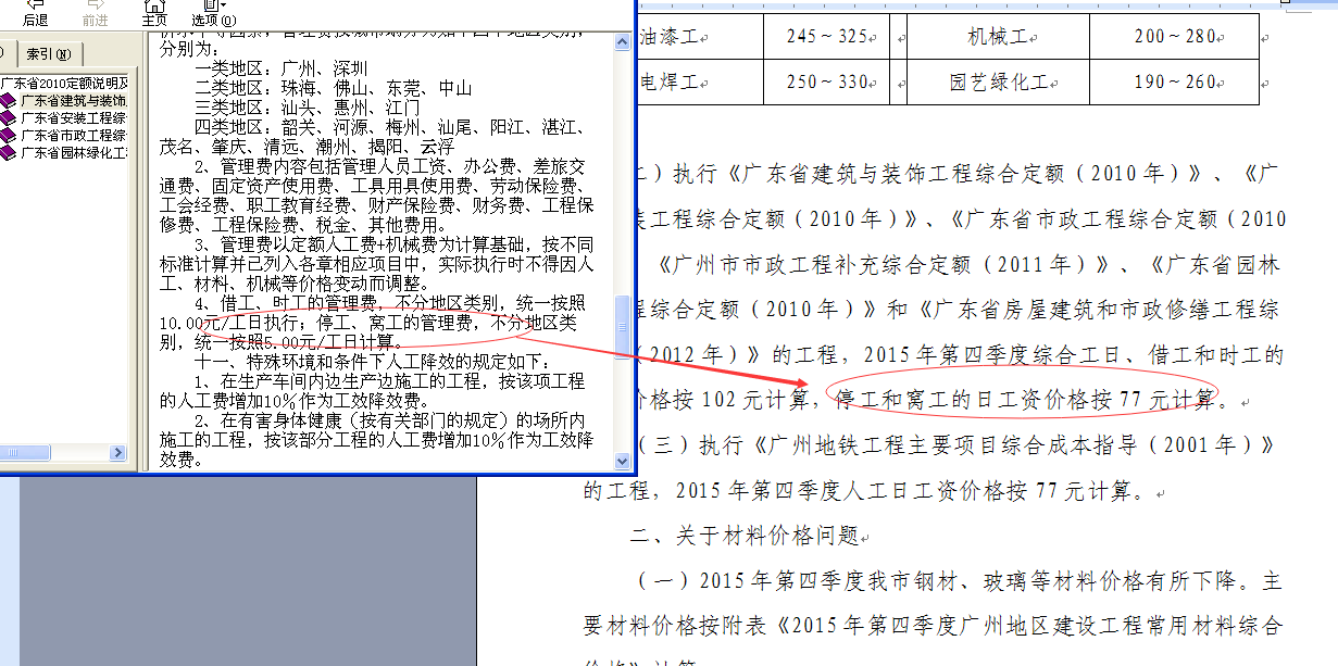

  • 廣東定額:停工、窩工的管理費,不分地區類別,統一按照5.00/工日計算。廣州造價信息:2015年第四季度綜合工日,停工、窩工的日工資價格按77元計算。 機械臺班停滯費最好是用定額書查找,要相應的表格中下行就有“停滯費”的費用,計價軟件中無法查看到。
    工程停工
    2016-02-03 16:04:42
