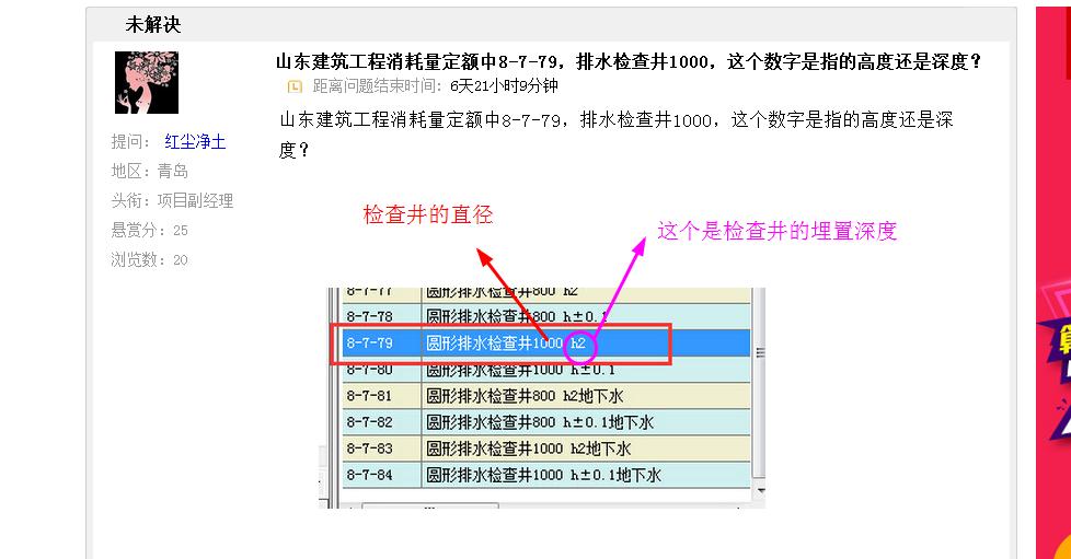

  • 山東建筑工程消耗量定額中8-7-79,排水檢查井1000,這個數字是指的高度還是深度?
    消耗量

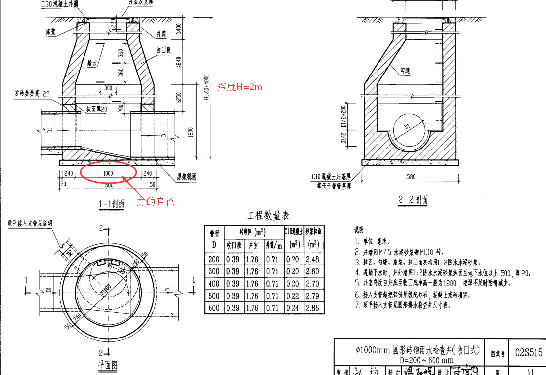

    1000指的是井的直徑
    H2是指的深度2m

  •      山東建筑工程消耗量定額中8-7-79,排水檢查井1000,這個數字不是指的高度,而是井的深度的。
