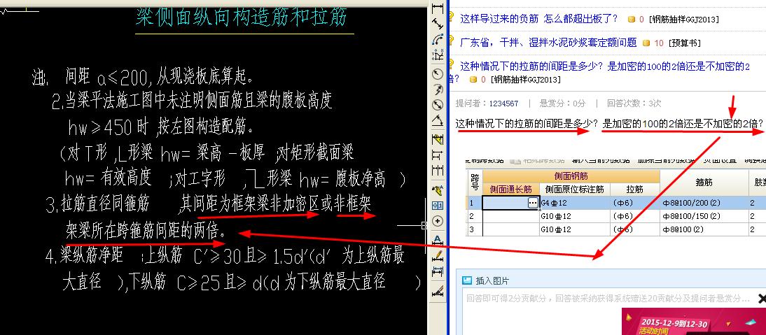

  • 這種情況下的拉筋的間距是多少?是加密的100的2倍還是不加密的2倍?
    拉筋
我來(lái)答 收藏  舉報(bào)
    你好:軟件里會(huì)自動(dòng)按照箍筋的100/200中的400計(jì)算拉筋的間距;箍筋100/150時(shí)按300計(jì)算拉筋的間距;箍筋100時(shí)按200計(jì)算拉筋的間距;是按每一跨里的箍筋信息計(jì)算拉筋的間距的。不是按集中標(biāo)注里的箍筋信息來(lái)計(jì)算拉筋的間距的。
    2016-01-28 18:41:55
  • 一般都是不加密的2倍的
    2016-01-28 18:22:39
  • 11G101-1中 87頁(yè)右下角注角第四條:當(dāng)梁寬≤350mm時(shí),拉筋直徑為6mm;當(dāng)梁寬≥350mm時(shí),拉筋直徑為8mm;拉筋間距為非加密區(qū)箍筋間距的兩倍。當(dāng)設(shè)有多排拉筋時(shí),上下排拉筋豎向錯(cuò)開布置。
    2016-01-28 18:30:22
    答:按設(shè)計(jì)說明來(lái)確定拉筋的間距,例如下圖的設(shè)計(jì)說明,是非加密區(qū)的2倍。
    間距
    2016-01-28 21:45:00
