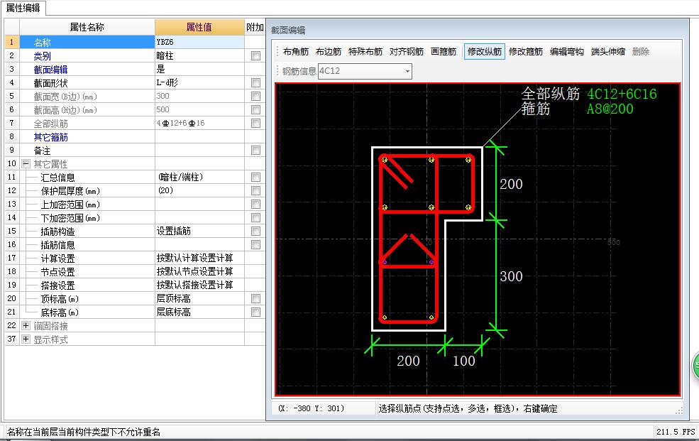

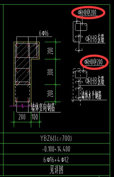

    本人剛學習廣聯達不久,請教各位專家。如圖示,這種情況下,陰影區內箍筋ΦRH8@200,間距是按100設置還是按200設置?ΦRH8拉筋的數量按圖2設置是否正確?柱表內箍

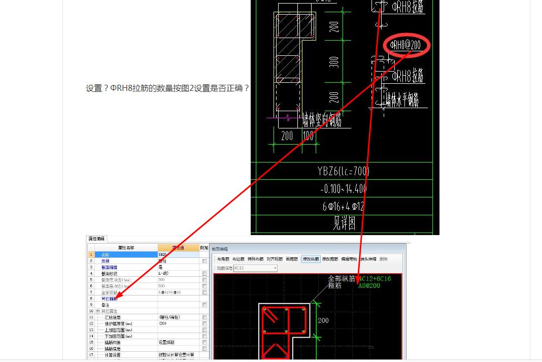

    你好:見附圖答疑解惑廣聯達服務新干線建筑行業快速問答平臺-答疑解惑柱表

  • 答;是200間距定義的。第二紅圈的箍筋,拉筋在其它箍筋中錄入。內箍
