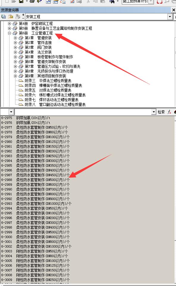

    剛性防水套管、柔性防水套管套安裝定額《第六冊(cè)工業(yè)管道》的套管。
    2016-01-23 09:23:18
  • 剛性防水套管、柔性防水套管套安裝定額《第六冊(cè)工業(yè)管道》的套管。
    室內(nèi)一般鋼套管執(zhí)行給排水鋼套管定額子目。
    2016-01-23 10:59:12
  • 什么情況可以套安裝定額《第六冊(cè)工業(yè)管道》的套管?
    --:防水套管,剛性防水套管,柔性防水套管都是第六層的。
    普通的穿墻套管,咱們執(zhí)行第八冊(cè)給排水管道中的焊接鋼管子目
    套管
    2016-01-23 09:23:16
  • 親,安裝定額中的給排水、采暖章節(jié)中沒(méi)設(shè)穿墻或基礎(chǔ)或樓板的套管子目,民用及公用安裝工程中管道穿墻(或樓板)設(shè)置鋼套管、穿越地下室墻體或基礎(chǔ)外墻設(shè)置防水套管時(shí),按第六冊(cè)《工業(yè)管道工程》相應(yīng)定額項(xiàng)目計(jì)算。
