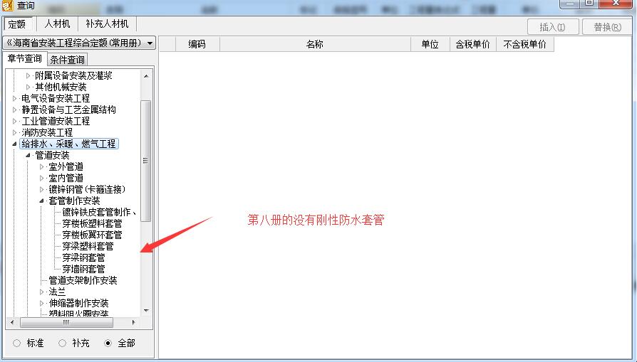

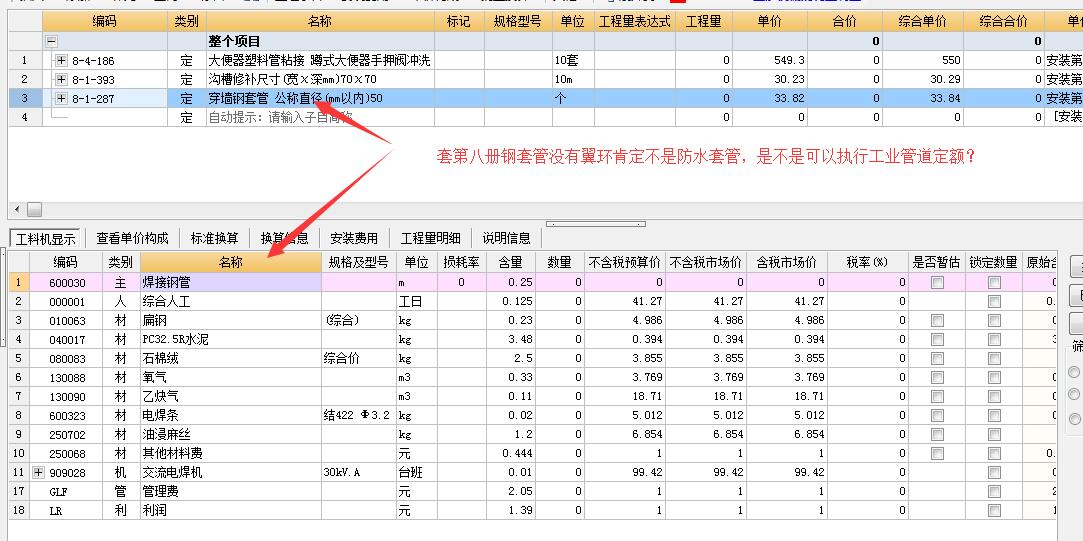

  • 地下室穿墻套管使用剛性防水套管,如下圖疑惑套第八冊的,還是第六冊的定額?
    如圖
    剛性防水套管應該套用第六冊剛性防水套管相應定額

  • 套用第六層剛性防水套管6-2997
