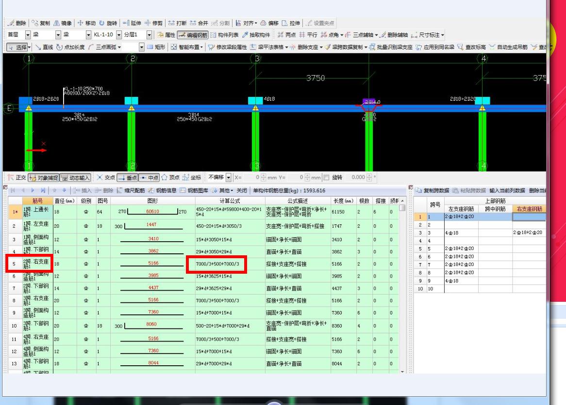

    梁支座中如果一端標注另一端沒標注,則表示兩端支座鋼筋相同布置。我畫的圖1跨左支座2b18+2b20;2跨兩側圖上無,但是3跨左支座4b18則2跨右支座也應該是4b18,;3跨左支座4b18,右支座2b18+2b20。(1)為什么在編輯鋼筋中,1跨左支座筋只是2b20而不是2b18+2b20,2跨右支座顯示2b18而不是4b18;(2)3跨為什么沒有顯示左支座4b18,且右支座為什么只顯示2b20而不是2b18+2b20。 因為自己學,所以有很多地方弄的不太明白,希望高手能幫忙解釋下,或許對你們而言很常識,但是我是真的不理解???
    ——:那是以為您的上部通長筋是2B18的啊,已經在上部通長筋內計算長度了的,您看看您的上部通長筋的長度是多少
    ——:這個原理就好像您的問題1是一樣的
    親,您看一下,您大第二跨的右支座的鋼筋長度是不是已經計算了您三跨的左支座長度了
