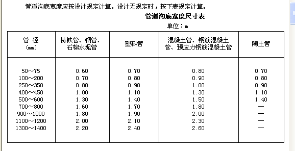

        DN300排水管 的管溝土方溝槽底寬度0.9米,深度按斷面圖計算,一般2米左右,超過規定深度需要放坡,一般有100mm砂墊層。

    和正常的土方計算規則一樣,是不是放坡依據深度確定,深度要看管道的埋深是多少,溝槽寬度可以根據定額規則,多寬的管道溝底多寬規則上是給出的,是不是有墊層要看設計了。
