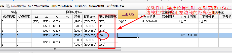

  • 廣聯達鋼筋算量框架梁某一段只向某側加寬怎么設置,如圖,
    廣聯達鋼筋算量框架梁某一段只向某側加寬怎么設置,如圖,不能打斷后偏,那樣匯總計算出現錯誤
    打斷
  • 廣聯達鋼筋算量框架梁某一段只向某側加寬,原位標注后,在下面表格當中修改那個距左邊線距離就可以隨便偏移。
    算量
    2015-12-28 07:04:31
  • 答疑解惑

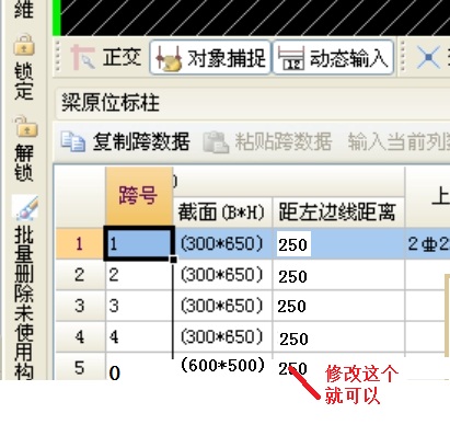

    在廣聯達鋼筋算量框架梁中原位標注時,在對應跨中輸入截面信息,然后在原位標注的表格中有列距左邊軸線距離的欄,在對應跨中修改它的值就可以調整為向某一邊偏移不用打斷.
    2015-12-28 08:10:42
  • 你好,在原位標注里修改距左邊線的距離即可.
    2015-12-28 09:05:09
  • 直接在梁平法表格里修改梁跨數據即可http://bbs.fwxgx.com/articles/show_new/51579.html
