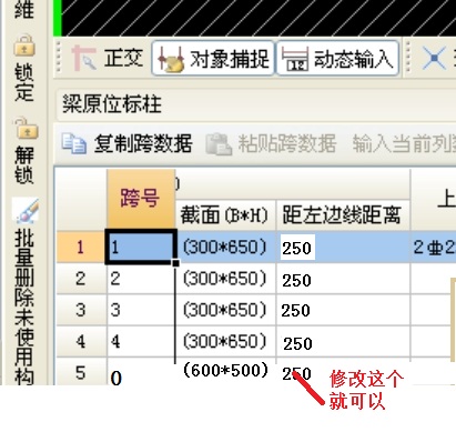

  • 廣聯達鋼筋算量框架梁某一段只向某側加寬怎么設置,如圖,
    廣聯達鋼筋算量框架梁某一段只向某側加寬怎么設置,如圖,不要打斷后對奇,那樣不對

  • 你好,在原位標注里修改距左邊線的距離即可.

  • 廣聯達鋼筋算量框架梁某一段只向某側加寬,原位標注后,在下面表格當中修改那個距左邊線距離就可以隨便偏移。

  • 親,在梁原位標注中可解決,在梁圖層界面,點擊工具欄中原位標注,在繪圖區域下方原位表格中梁的末跨修改截面尺寸和距左邊線距離就可。

  • 廣聯達鋼筋算量框架梁某一段只向某側加寬,在梁原位標注平法表格中修改此跨梁截面尺寸,在修改
    距左邊線距離,與圖紙對應即可。

  • 直接在梁平法表格里修改梁跨數據即可http://bbs.fwxgx.com/articles/show_new/51579.html

  • 這是由于原位標注引起的,所以在原位標注表格內修改原位標注即可
