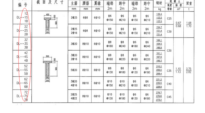

  • 圖集中的吊車梁的各材料用量是表示一米長的吊車梁構(gòu)件所需材料用量嗎?如果不是應(yīng)該是怎樣的?
    各位大神,1、請問圖集中的吊車梁的各材料用量是表示一米長的吊車梁構(gòu)件所需材料用量嗎?如果不是應(yīng)該是怎樣的? 2、圖中的吊車梁截面寬度是750mm,而圖集中的是500mm,實際在參考圖集時該怎么處理? 菜鳥謝謝各位大神了!
    截面寬度
    問題補充:想知道怎么確定定尺長度~~~~~急求~~~~~
    該圖中顯示的材料鋼筋和混凝土量,是構(gòu)件規(guī)格每件預(yù)制梁的鋼筋和混凝土量,長度要對應(yīng)編號查找。
    定尺
