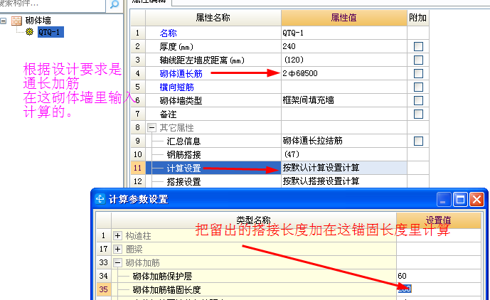

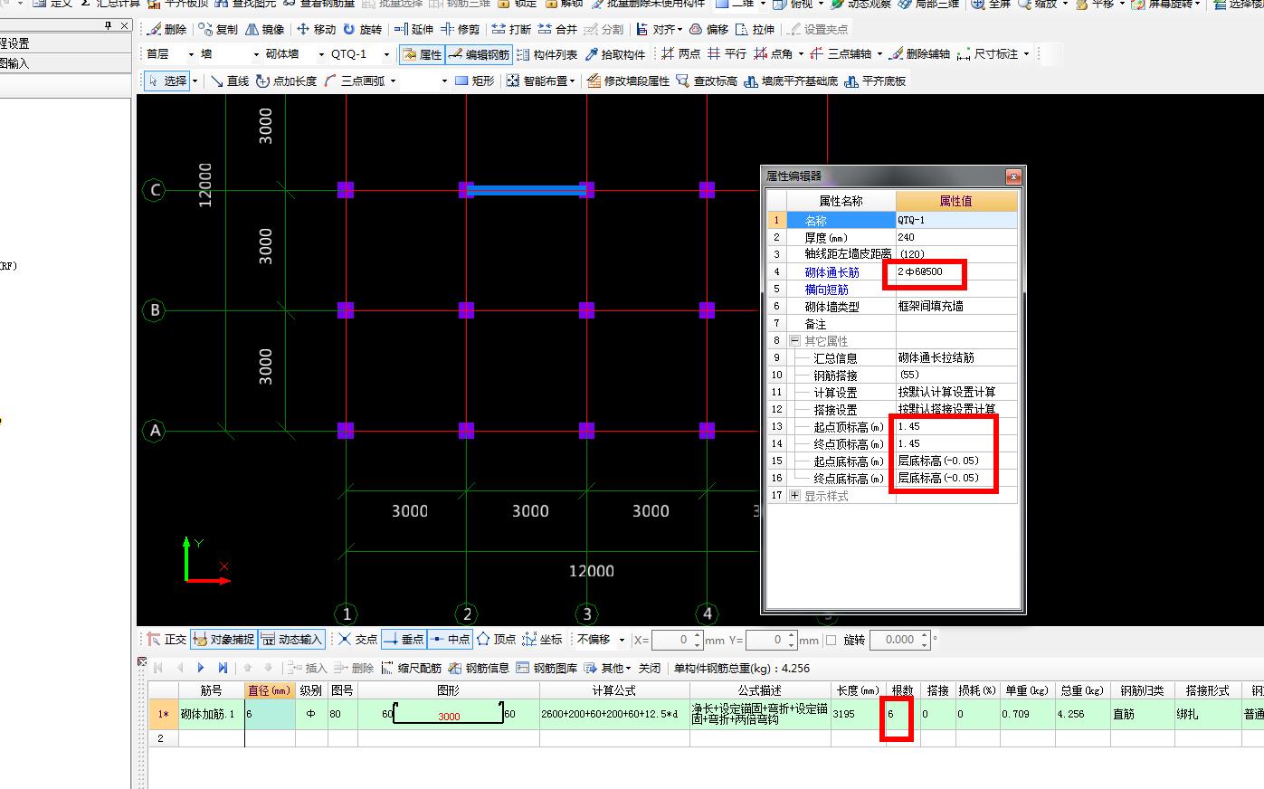

    如圖所示的砌體加筋說明,在女兒墻處及部分一米半的圍墻處,我設(shè)置上2a6@500計算后無鋼筋量,問題就是這些部位需要單獨設(shè)上砌體加筋不?

  • 圖中說的是沿墻全長布置,就是通長配筋,在砌體墻里設(shè)置通長筋2A6@500即可,不要在砌體加筋里設(shè)置。

  • 如圖所示的砌體加筋說明,在女兒墻處及部分一米半的圍墻處,我設(shè)置上2a6@500計算后無鋼筋量,問題就是這些部位需要單獨設(shè)上砌體加筋不?
    答:這是混凝土柱與砌體墻的拉結(jié)筋,可以自會布置的。方法如下:(不是在砌體墻內(nèi)通長那種)
    ——:親,首先您的女兒墻上的構(gòu)造柱布置了沒有?、
    沒有構(gòu)造柱或者是框架柱,您的砌體加筋是加在什么位置呢?
    您只有有關(guān)聯(lián)的部位,您才可以計算出砌體加筋的工程量的
