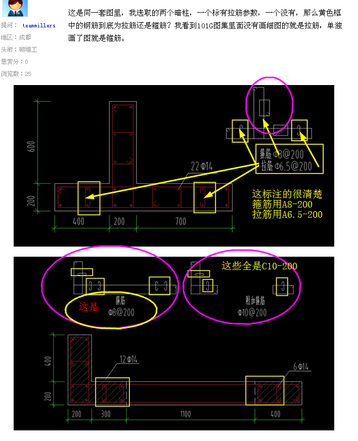

    這是同一套圖里,我選取的兩個暗柱,一個標有拉筋參數,一個沒有,那么黃色框中的鋼筋到底為拉筋還是箍筋? 我看到101G圖集里面沒有畫細圖的就是拉筋,單獨畫了圖就是箍筋。
    剪力墻
    暗柱
    親,您這個是拉筋,不是箍筋
    箍筋是封閉箍的,您這就是拉結筋(直線型的)

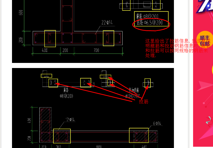

    追問(2015-12-15 10:28:47):
    為何一套圖紙里,有的標注了拉筋信息有的沒有標注呢?
    ——:如果拉筋信息是特殊要求的,會單獨給出,如果是與箍筋一樣信息的,會不再單獨給出的

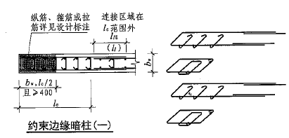

  • 你好:圖1是純暗柱箍筋和拉筋上下布置是相同的。圖2是端部是暗柱中間是剪力墻時的配筋構造,有墻時箍筋的水平筋是隔一布一的。

  • 這是同一套圖里,我選取的兩個暗柱,一個標有拉筋參數,一個沒有,那么黃色框中的鋼筋到底為拉筋還是箍筋?我看到101G圖集里面沒有畫細圖的就是拉筋,單獨畫了圖就是箍筋。
    黃色框中的鋼筋是拉筋.
