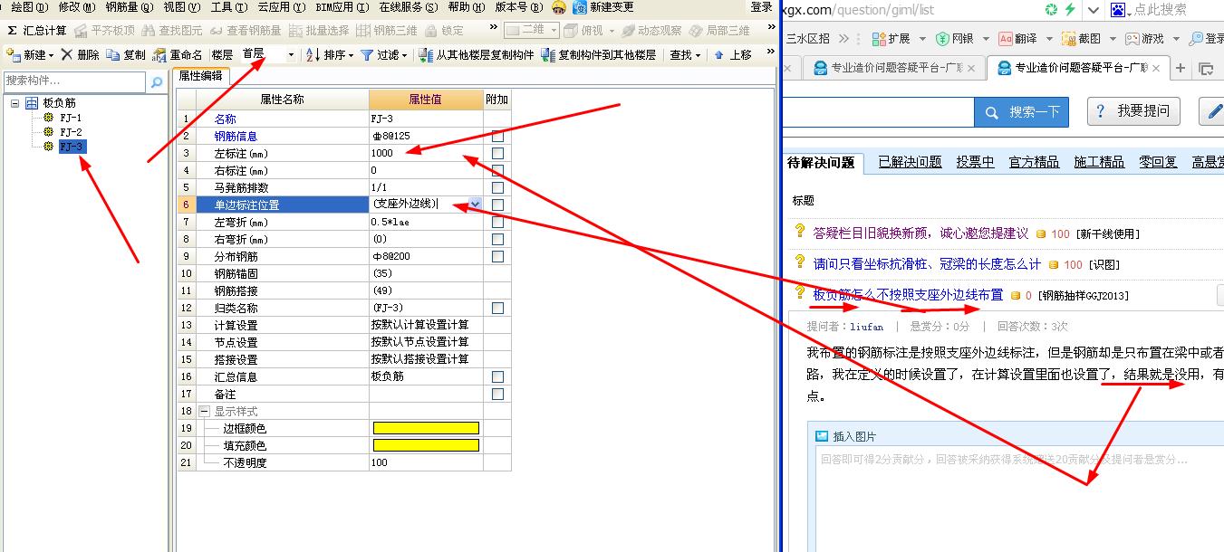

  • 板負筋怎么不按照支座外邊線布置
    我布置的鋼筋標注是按照支座外邊線標注,但是鋼筋卻是只布置在梁中或者板邊線,結果就是鋼筋的長度短路,我在定義的時候設置了,在計算設置里面也設置了,結果就是沒用,有人說石跟板的布置有關,希望指點。

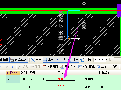

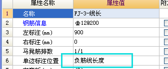

    你好:你說的支座外邊線應該是支座負筋的總長度,軟件里選擇負筋線長度定義就可以了,你試一下。

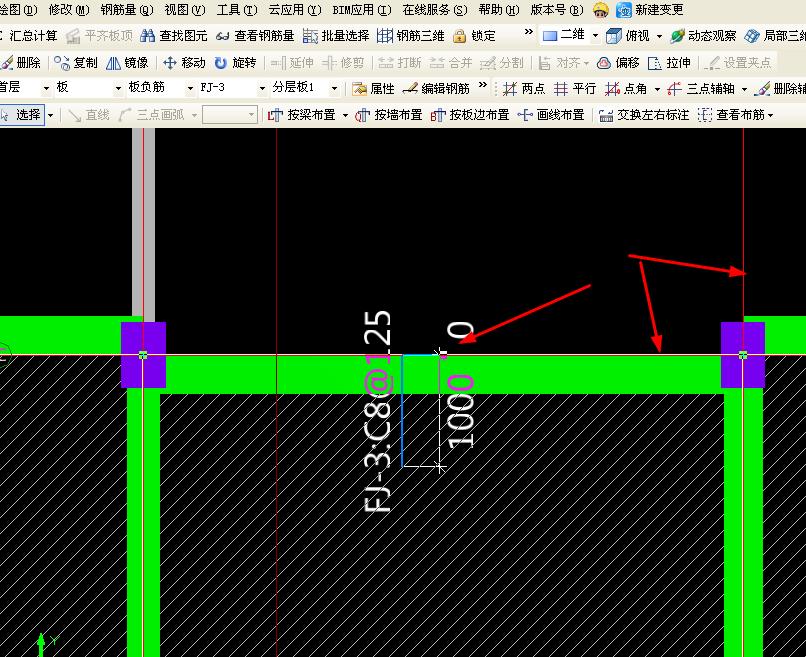

  • 我布置的鋼筋標注是按照支座外邊線標注,但是鋼筋卻是只布置在梁中或者板邊線,結果就是鋼筋的長度短路,我在定義的時候設置了,在計算設置里面也設置了,結果就是沒用,有人說石跟板的布置有關
    在鋼筋軟件中,標注是按照支座外邊線標注,但鋼筋卻是只布置在梁中只要設置正確,軟件是會正確計算,不會短的.你在定義時如果已畫圖后,應選擇后在屬性中修改.

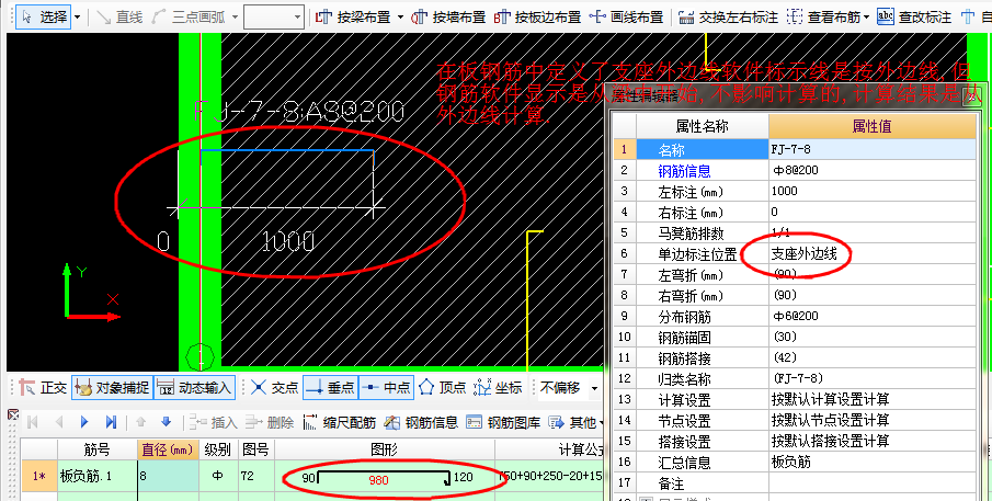

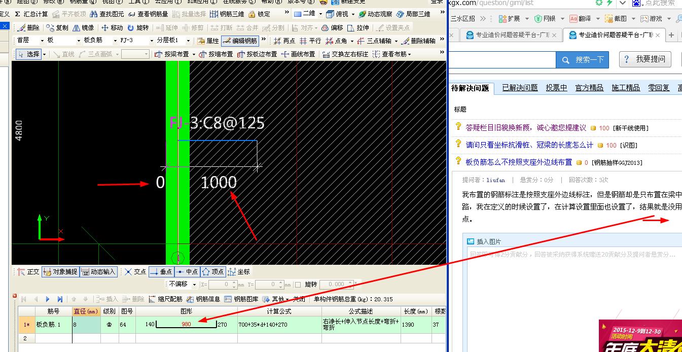

  • 答:你沒有匯總計算后查看,誤認為是短了,其實沒有短的,1000長定義,980是鋼筋結果,即外側扣20mm保護層,軟件計算是按外側的,但是,軟件顯示在梁中的。是顯示的問題。(軟件負筋布置時對齊軸網線的)
