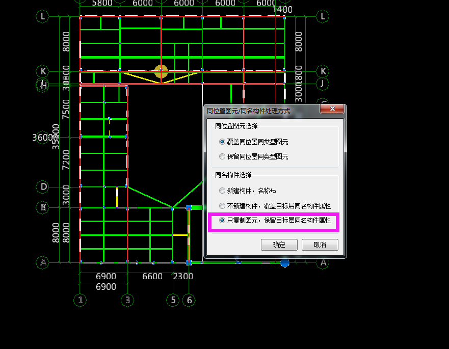

  • 如圖,像這種情況怎么辦??柱在不一樣的高度截面有的都不一樣,怎么畫,怎么復(fù)制到其他樓層??
    怎么復(fù)制
    ——:您這個是不同的樓層的信息
    您要分樓層定義繪制的
    不要在一個樓層內(nèi)全部定義

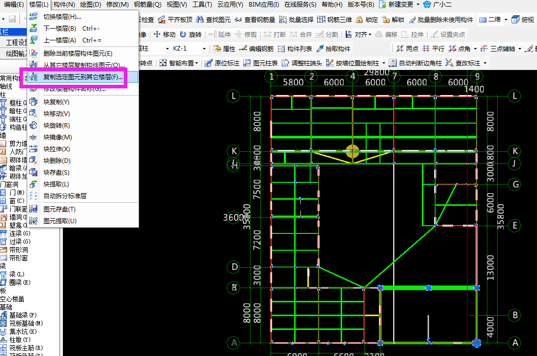

    如果柱位置圖元是一樣的,您在分樓層定義完成以后,您可以利用復(fù)制的
    只是您復(fù)制的時候,可以選擇:只復(fù)制圖元,保留目標(biāo)層同構(gòu)件屬性,這樣子就可以的啦
    試試看看
