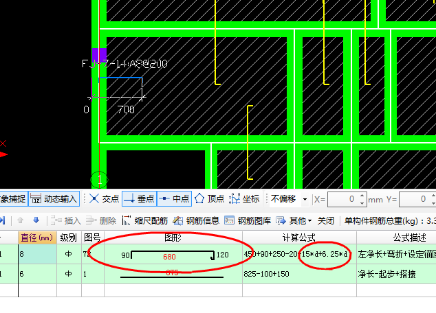

  • 板負筋怎么定義 在版邊上的負筋的彎鉤怎么設置上去

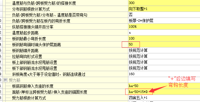

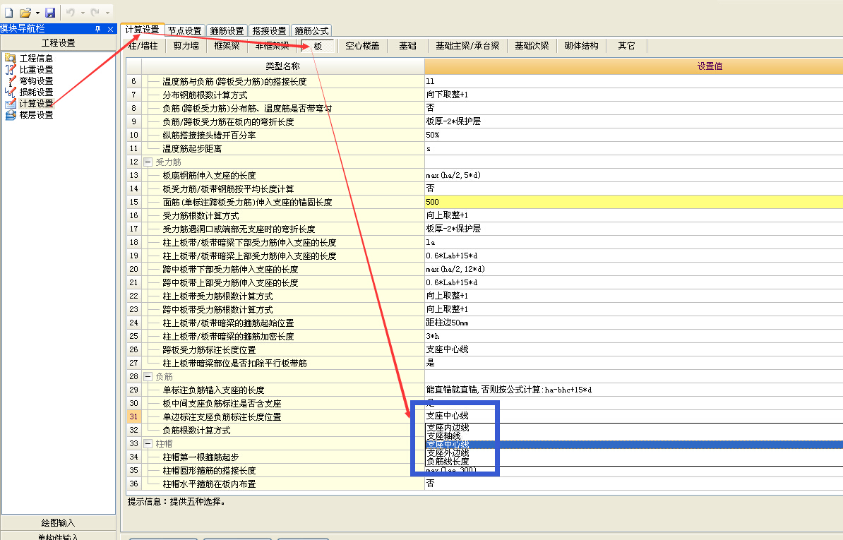

    答:先在計算設置中設置,然后定義負筋是(0),不要改動,軟件按設置自動計算。如果與設置不同則改為你所需的長度。

  • 板負筋的彎鉤不用設置的,軟件會自動計算的,你只要把負筋的單邊鋼筋線長度定義好就可以,也就是說長度位置根據你的圖紙說明設置

  • 設置彎錨端頭保護層,在“深入支座的錨固長度”內設置彎鉤長度

    板負筋用負筋定義即可,在邊跨時,軟件默認是按15d錨固計算的,如果是圓鋼,會自動加上彎勾的,如果是二三級鋼時,不需要彎勾.只需要彎折即可.
