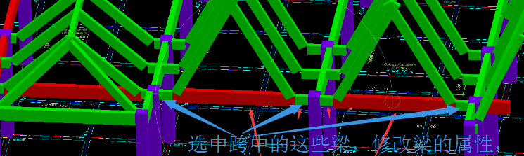

  • 梁無法合并為一跨!
    如圖所示,箭頭所指紅色的梁本身是一跨的?可是中間被坡屋面梁給斷開了,導致我梁跨校核的時候始終出現錯誤?這個問題該怎么解決呢? PS:一開始我為了方便先繪制了坡屋面,待所有屋面梁平齊板頂后再來繪制的平屋面梁。
    平齊板頂
全部回答 (5) 首答僅用{{minutesHtml}}
    你這個就手動改一下梁支座就行了,把梁中間的支座都刪除就行了,梁就是一跨了
    2015-11-30 10:45:41
  • 你這個工程 應該是水平梁貫通的,折梁是斷續的;你按照這個原則處理一下........
    2015-11-30 10:45:48
  • 梁跨
    上面的梁用分層
    2015-11-30 10:44:35

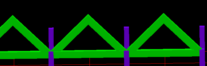

  • 這個用分層,先把水平梁的標高修改的低一點,然后畫折梁,然后再平齊板頂,再把水平梁的標高改回來。
    2015-11-30 11:19:27
