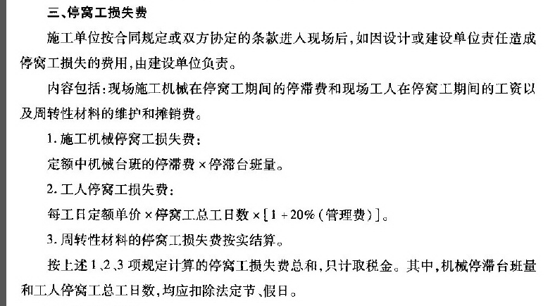

    工程所在地山東省濟南市槐蔭區,由于設計需要大變動,建設單位下達停工令,自從2015年3月進場以來至今本工程已中途停工快一年的時間,施工現場的大型和小型機械一直保留在現場,大部分為租賃機械,請問這部分的機械費用索賠如何計算?可以按定額機械臺班費計算索賠嗎?請各位大蝦幫幫忙。謝謝!
全部回答 (7) 首答僅用{{minutesHtml}}
    關于停窩工損失費的計取各地雖然有差異但是基本相同,山西省規定見下圖。機械費不論租賃還是自有都應該按規定計取機械臺班費中的“停滯費”。如果不能達到要求應該與甲方協商解決費用;協商無就只能按規定計取費用。
    臺班

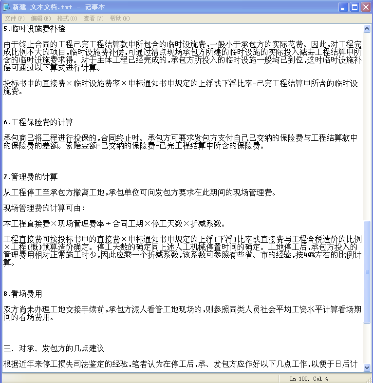

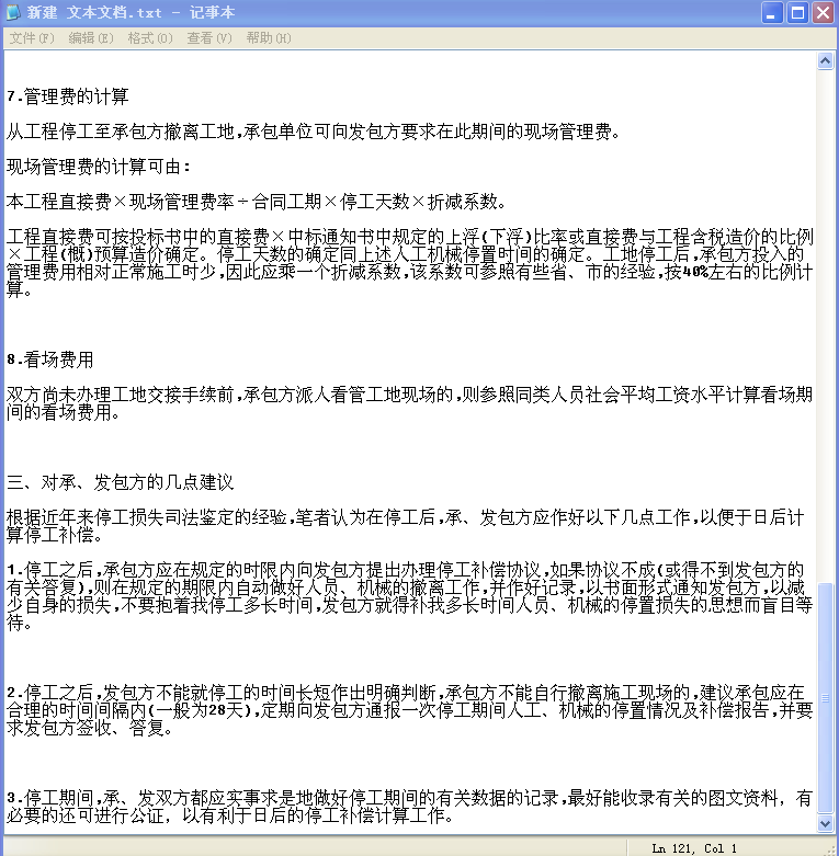

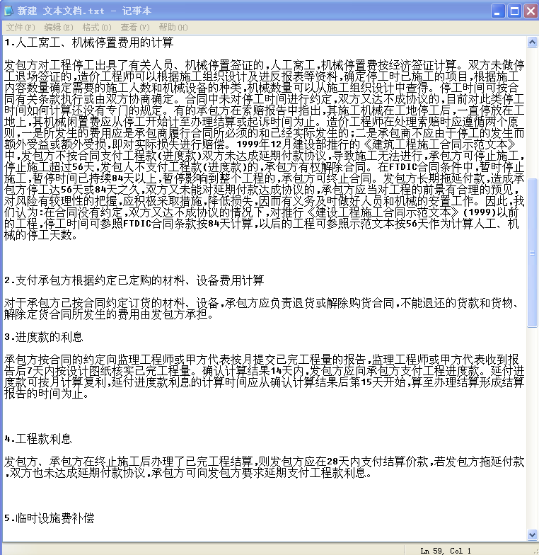

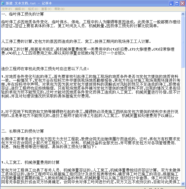

    1.我感覺下面的這個關于停工索賠的總結很全面,你參考一下吧;
    2.不知道什么原因,可能是字太多,不上傳,去就截取了圖片給你;
