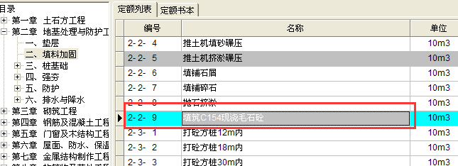

  • 管溝內(nèi)鋼管安裝完畢后回填混C20凝土套封建定額中的現(xiàn)澆混凝土定額
    2015-11-30 09:46:14

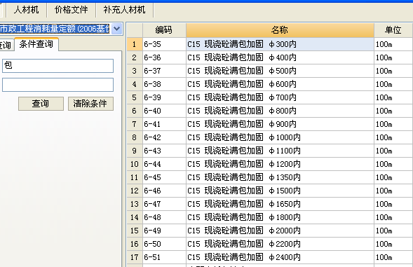

  • 你好,管溝內(nèi)回填混凝土屬于管道包封,套帶型基礎(chǔ)定額子目即可
    2015-11-29 10:10:32
  • 可以考慮套用砼管包加固,
    管溝
    也可以借用砼填料加固或條形基礎(chǔ)
    管溝回填
    2015-11-29 10:23:36
