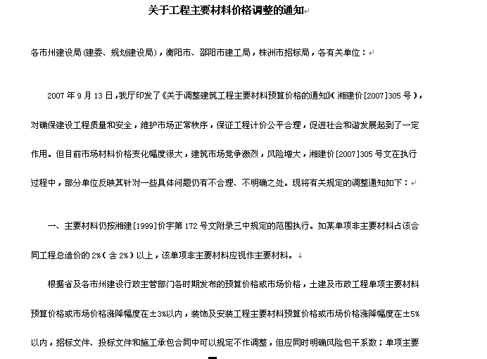

    如題,合同中說的什么是主要材料,是常說的鋼筋混凝土還是具體指清單中人材機表里“主要材料表”范圍內的材料?如下圖?

    主要材料在定額附錄都列有,可以查看。這附錄里所列材漲跌超過5%時進行調整。我們省另有文件規定,如某單項非主要材料占該合同工程總造價的2%(含2%)以上,該單項非主要材料應視作主要材料。這樣,就合同工程總造價的2%以的非主要材料也可調整。供你參考:

  • 指的是人材機里的數量大,錢多的材料,不僅指鋼筋砼,也不一定是主要材料表中的材料,因為主要材料表也是人為標注出來的,不是自動生成的,其實也可以簡單理解為調價材料

  • 你好:應該是造價信息文件中規定的材料。

    合同中說的主要材料是指占工程造價比例較大的材料,如混凝土,木材鋼筋,機磚等.

  • 可以在合同里約定調價材料,沒約定主要材料表和不在其中的都算。比如某材料投標價是100,如果實際價格是95~105之間,就不在調整。如果低于95或高于105,就要調整差價

    比如 某種主要材料單價超過105元或低于95元 就應該進行調整。
    理解一下是不是就明白了。
