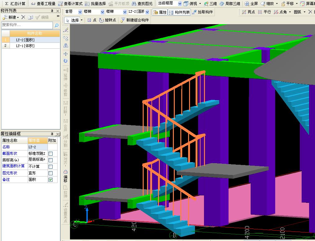

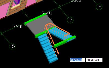

  • 設置梯梁時總是與其他的梁重疊,怎么辦?樓梯板怎么畫?樓梯到底該怎么畫?

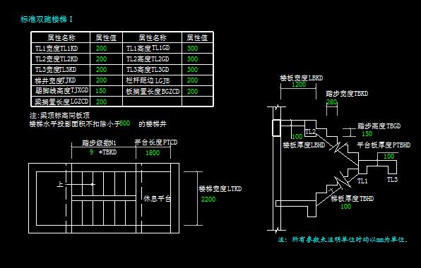

    在鋼筋中樓梯梁要調整標高輸入。樓梯在單構件輸入
    在工程量中扣減鋼筋中輸入的梁,然后樓層標高處的梁高度改為0,就可以畫進去了
    2015-11-16 11:19:08
    答:同一位置同一標高不能重疊布置梁的,把已布置的梁刪除,用樓梯中的梁代替。
    梯梁
    重疊
    廣聯達服務新干線
    2015-11-16 11:39:50
  • 你用三維顯示、顯示整個樓梯看一看,有可能是樓梯梁的標高設置的有誤 產生重疊。
