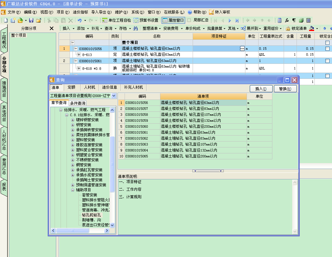

  • 遼寧地區的,水鉆鉆孔套哪像定額子目,工程量是按照米計算的嗎,薄壁金剛石工程鉆頭主材單價多少一個?謝謝
    按這個套項吧,至于金剛鉆頭多錢,我一般都是按市場價來定,比如打一個63mm眼,一個80元,那么根據這個價格來調整金剛鉆頭單價,清單都執行綜合單價,這個別虧了就行。
     還有一些在投標時補充子目,按個計算。
    子目
    2015-11-15 08:47:08

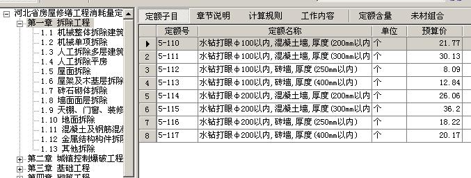

  • 水鉆鉆孔套安裝定額第八冊里面的專用定額子目,工程量是按個計算,薄壁金剛石工程鉆頭主材單價已經包含在定額內不需要單獨計算材料價
    2015-11-14 20:30:39
  • 建議在土建修繕定額內選套相關子目完成:
    定額子目
