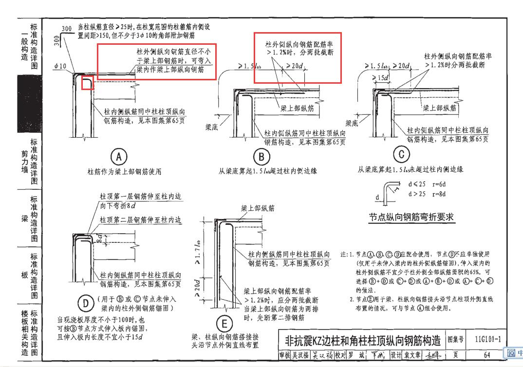

  • 頂層內外側鋼筋的錨固長度不同的,每層由于鋼筋搭接的位置必須錯開,所以可能底層的露出長度是不同的

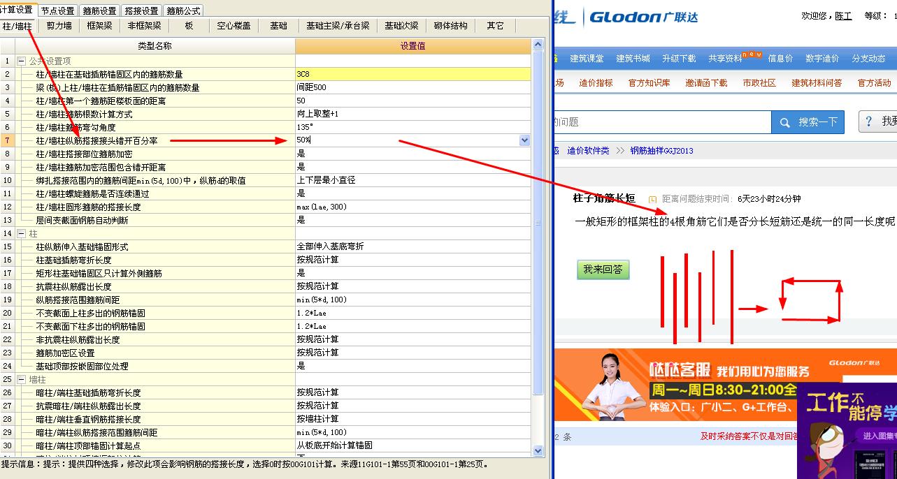

    答:從某一角根開始隔一錯開,50%錯開率。沿某一方向開始布置,逐一錯開,角筋也一樣錯開的。

  • 搭接長度都是錯開的  ,101圖集有

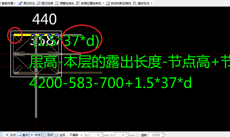

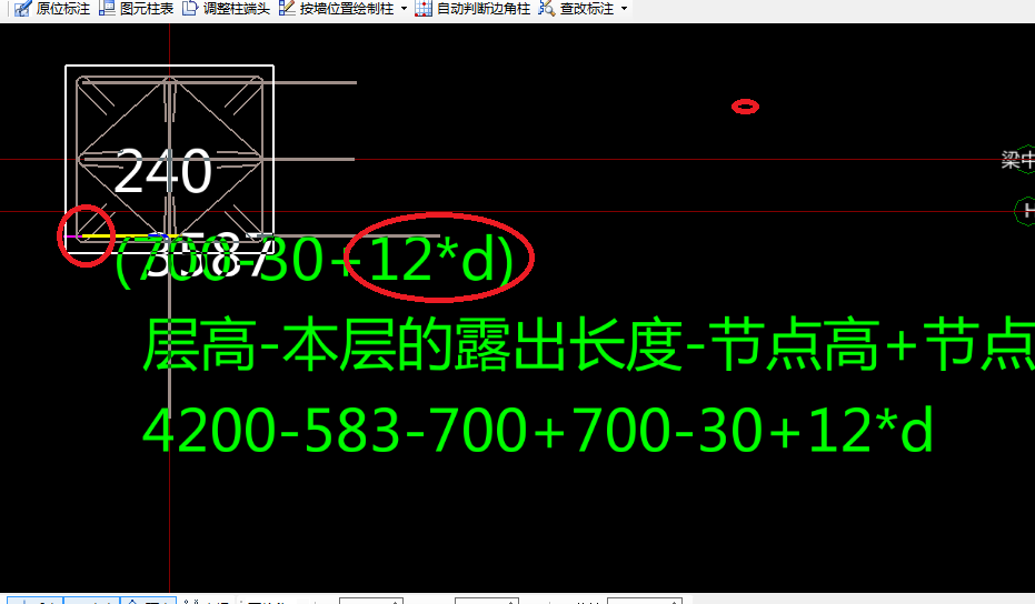

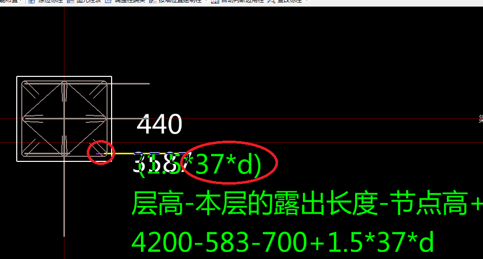

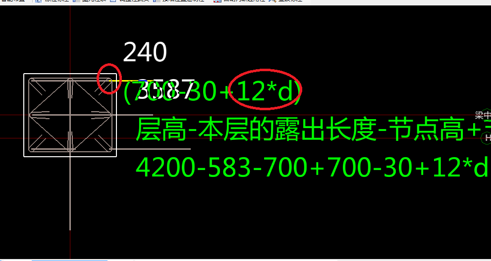

    在我們繪制框架柱時,到了頂層的時候,采用自動判斷邊角柱的方式,框架柱的鋼筋就會自動彎錨,長短是不一樣的,就按照自動判斷的計算就行,但是軟件有的時候會不能自動判斷,這個時候就需要手動修改,選中框架柱后,修改邊角柱,我截圖四個角筋的,看截圖,長短為軟件自動判斷的
