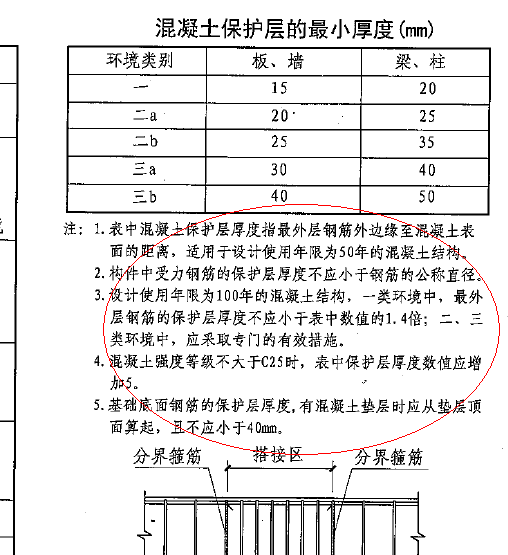

    11g-1中p54中“表中混凝土保護層厚度指最外層鋼筋外邊緣至混凝土表面的距離”理解為從箍筋開始算保護層,而我理解為應(yīng)該是從受力主筋開始計算?哪個是對的,可有圖集依據(jù)???

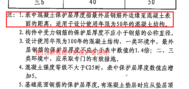

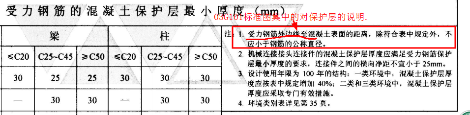

    以前老規(guī)范中是按主筋外緣到混凝土表面的距離,在11G標準圖集中修改為從箍筋或分布筋等最外側(cè)的鋼筋邊緣到混凝土外表面的距離計算.

  • 混凝土保護層是指混凝土結(jié)構(gòu)構(gòu)件中最外層鋼筋(包括箍筋、構(gòu)造鋼筋、分布鋼筋等)的外緣 計算混凝土保護層厚度。答疑解惑指柱子混凝土外皮到箍筋外皮的距離,取值詳見《混凝土規(guī)范》P102頁 8.2.1,有人防的看《人防規(guī)范》4.11.5

  • 保護層應(yīng)相對箍筋
    2015-11-03 10:09:41
  • 保護層原來是主筋外皮,現(xiàn)在是箍筋外皮。
    2015-11-03 10:21:56
  • 你好,混凝土的保護層是從箍筋的外皮計算
    2015-11-03 11:36:08
  • 從箍筋外側(cè)算起保護層
