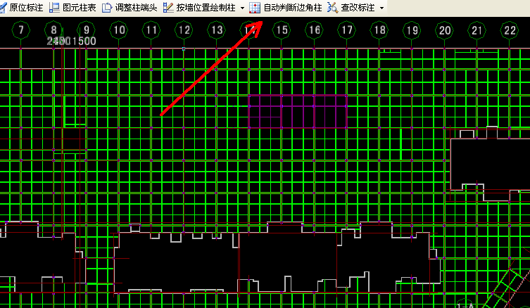

    1、1~7號柱子是中柱,8號柱子是邊柱。(因為各自的錨固構造不同,所以需要區分)
    樓板
    2、處理辦法,可以使用軟件的功能:自動判斷邊角柱。軟件會自行進行判斷。(前提是梁等構件已經繪制完畢)

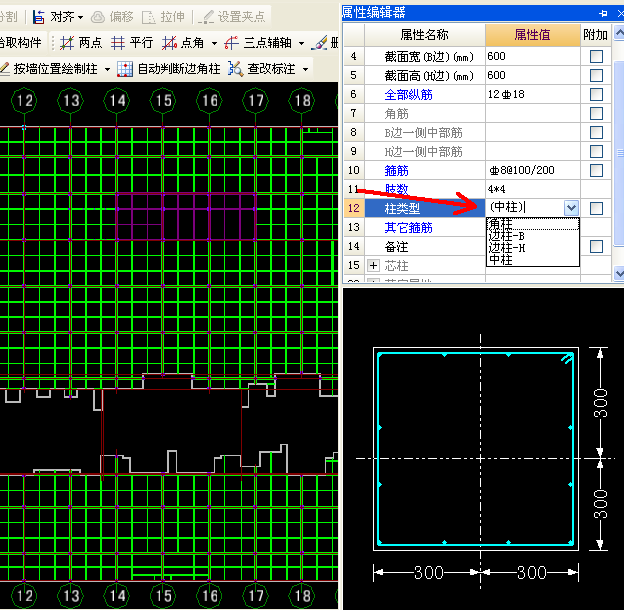

    3、也可以手動在構件屬性中進行編輯柱子的類型。(這個比較慢,如果修改單個的柱子,可以這樣操作)

  • 2,6,8,為角柱 1,3,5,7為邊柱 其實你完全可以用軟件中的自動識別邊角柱功能的
    2015-11-01 19:03:45
  • 布置好梁跟板之后軟件會自動判斷的,除了8應該都是中柱,8是邊柱
