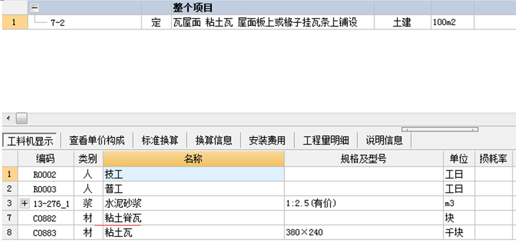

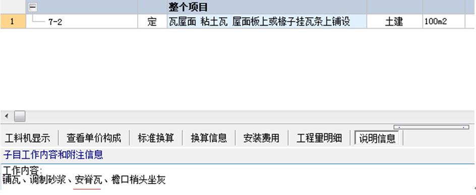

  • 遼寧08定額中沒有陶土瓦屋面的定額子目,我認為應該套“7-2 瓦屋面 粘土瓦 屋面板上或椽子掛瓦條上鋪設”定額子目最為接近,此項定額內包含了脊瓦鋪設,所以不需要單獨計算脊線長度了。

    如果你要選擇其他瓦屋面的定額子目,需先看一下定額子目所包涵的工作內容和工料機材料中是否包含了脊瓦,如果包含了脊瓦的內容,就不應再單獨計算套項了。
