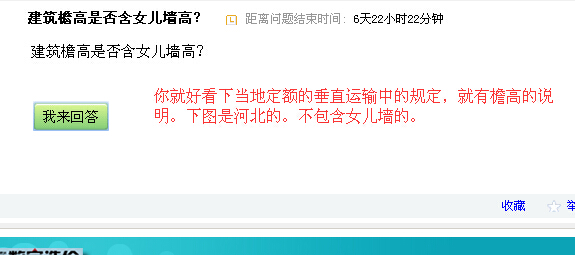

  • 建筑檐高是否含女兒墻高?
    建筑檐高是否含女兒墻高?

  • 建筑檐高不含女兒墻高,指檐口滴水高度。
    2015-10-27 06:25:37
