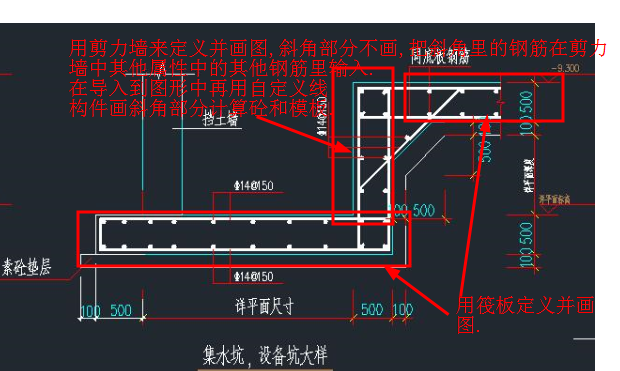

    請問這樣的集水坑、電梯基坑在13鋼筋抽樣里要怎么設(shè)置
    抽樣
    集水坑
    這樣的集水坑電梯基坑在13鋼筋抽樣里可以把集水坑底用筏板設(shè)置,右側(cè)的壁用剪力墻設(shè)置,最右側(cè)的筏板用筏板設(shè)置,墻和筏板之間的斜加強角處的斜鋼筋在其他鋼筋中輸入,斜加強角砼在鋼筋中不畫,導(dǎo)入圖形中用自定義線畫來計算砼和模板,

  • 用左、中、右三塊不同標(biāo)高和厚的筏板,設(shè)置變截面即可。 廣聯(lián)達服務(wù)新干線 建筑行業(yè)快速問答平臺-答疑解惑
