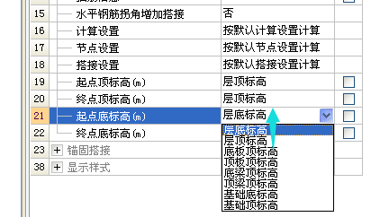

  • 你好:定義墻時(shí)底標(biāo)高選擇,底板頂標(biāo)高。這樣墻底就是按斜坡走的。墻頂標(biāo)高也是可以同上層的板標(biāo)高的。

  • 答:斜坡上的異形剪力墻,如果是截面異形的,鋼筋翻樣軟件不能畫(huà),截面只有矩形的,斜坡用標(biāo)高控制,起點(diǎn)標(biāo)高和終點(diǎn)標(biāo)高。

    斜坡上的異形剪力墻可以用自定義異形線構(gòu)件來(lái)定義并畫(huà)圖,先按截面畫(huà)出截面,然后在配筋中畫(huà)出配筋,定義好后在繪圖區(qū)中用直線按位置畫(huà)圖即可.
