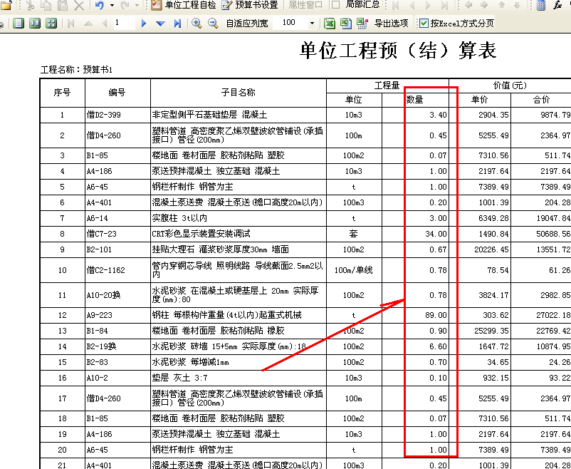

  • 現在清單小數點后保留兩位,設置明明為3位,請幫忙
    您好,我做的報價中清單小數點后只顯示兩位,無論組價還是打印。在預算書設置中,我按默認考慮的,鋼筋噸數后面為3位,請幫忙!

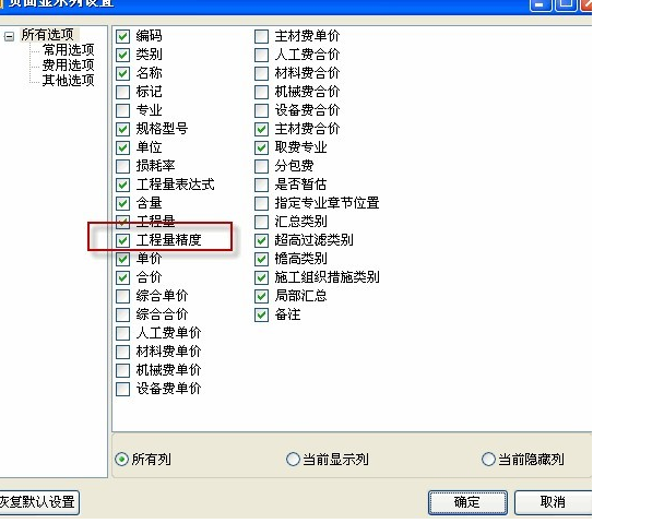

  • 分部分項界面,右鍵,頁面顯示列設置,工程量精度勾選,對應行輸入3即可

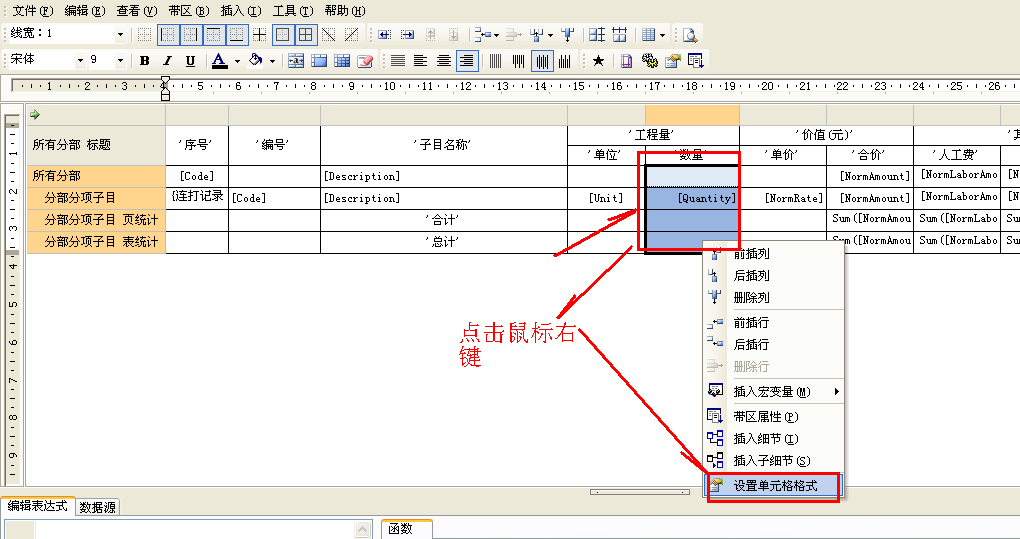

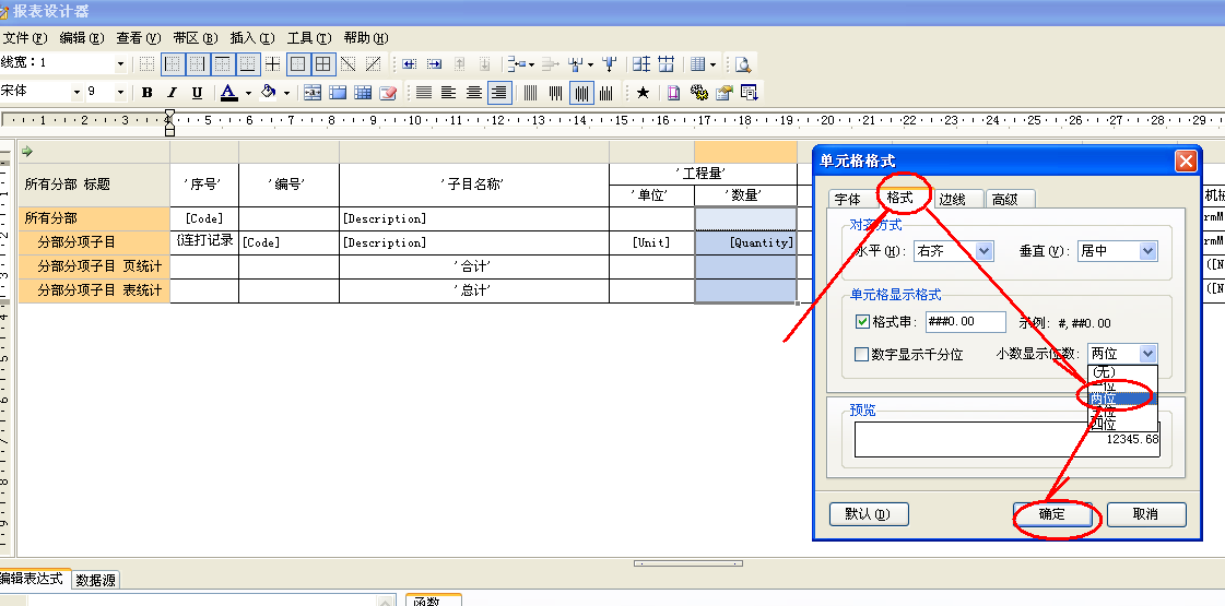

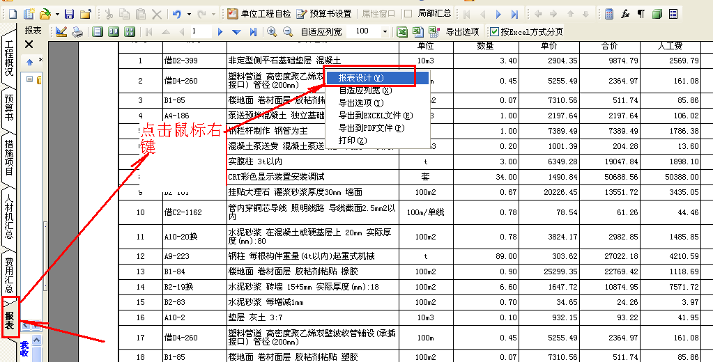

  • 你好:需要在表格設置中修改小數點位數。

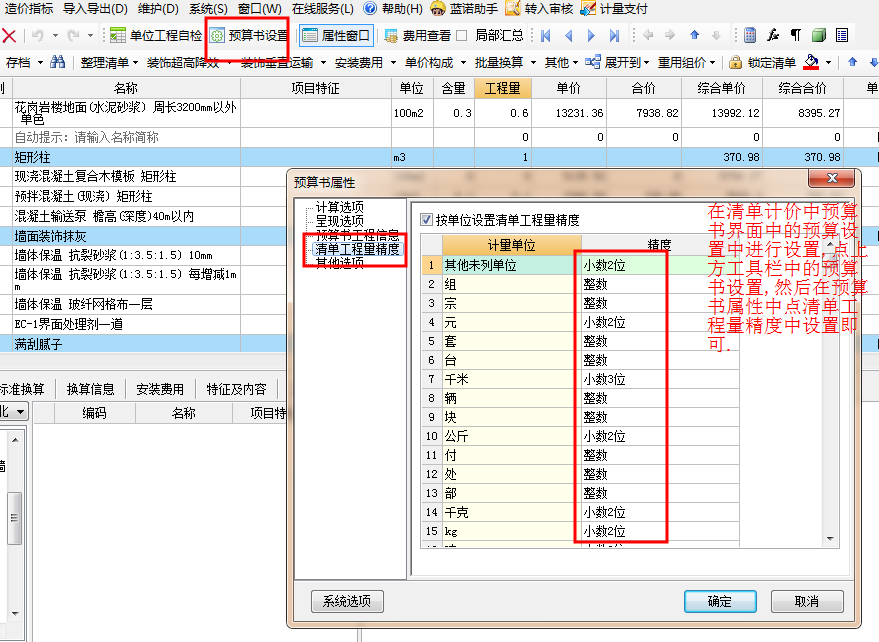

  • 我做的報價中清單小數點后只顯示兩位,無論組價還是打印。在預算書設置中,我按默認考慮的,鋼筋噸數后面為3位
    不要按默認設置,默認設置為2位小數的,想為3位小數.可以在預算書界面中設置,點上方工具欄中的預算設置,然后在彈出對話框中找清單工程量精度,在右側的工程量精度中把默認的設置2位數設置為3位即可.
