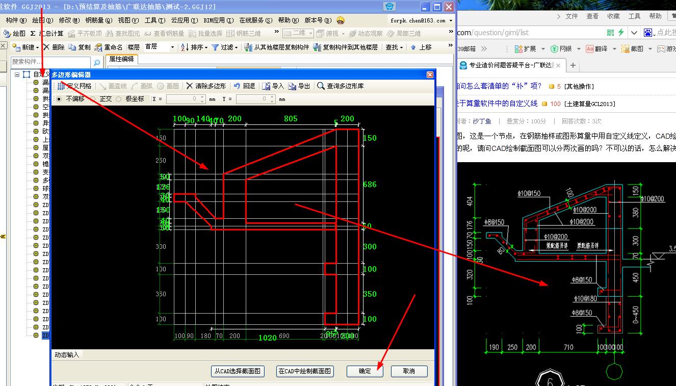

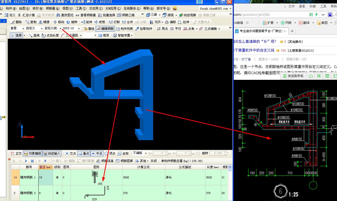

    答:節點鋼筋,在鋼筋抽樣軟件中,一般簡單一點的在單構件中直接輸入計算鋼筋量,復雜一點的用自定義線的方法處理。例如下圖的復雜節點:
    單構件
    節點詳圖
