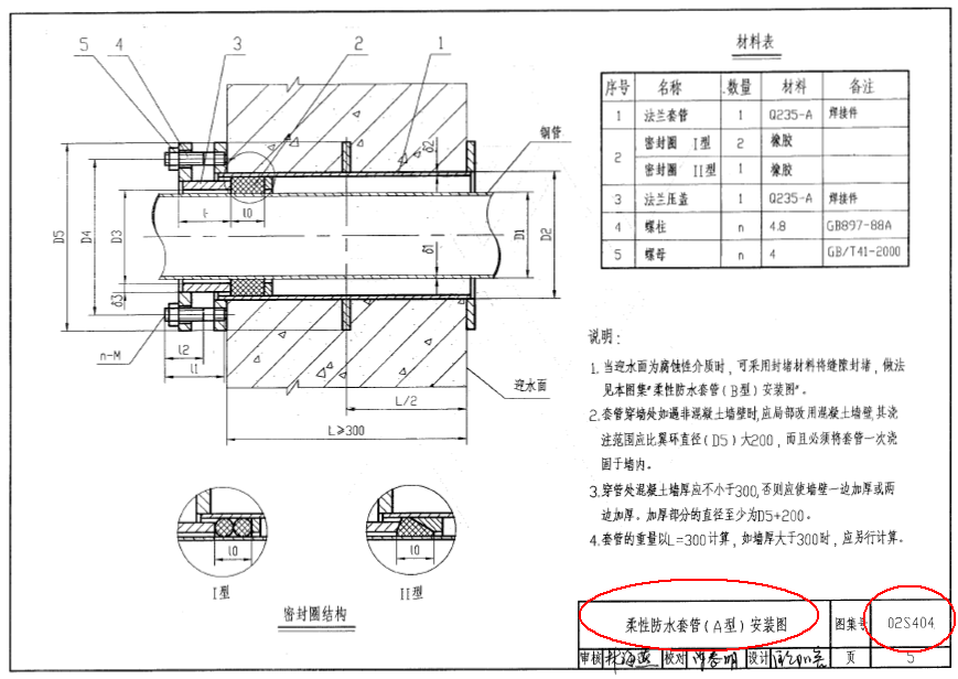

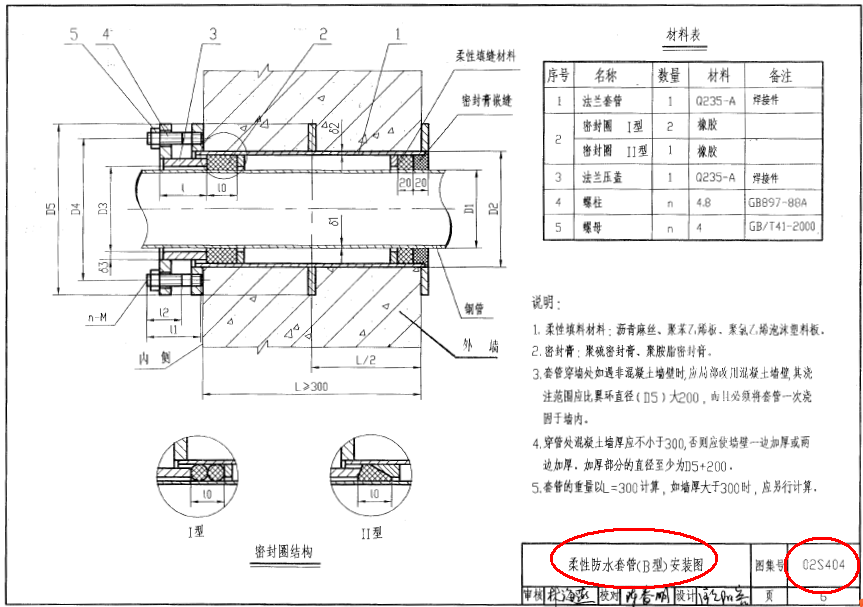

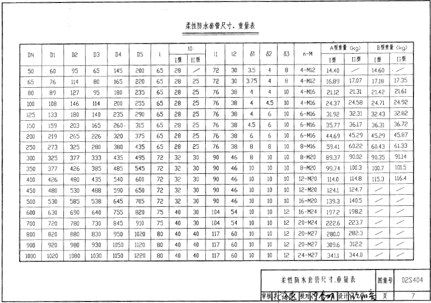

  • 柔性防水套管【剛性防水套管】需要比主管大,但不像鋼套管一樣比穿管大兩號,具體要根據(jù)標準圖集要求考慮。
    具體詳見下圖:
    鋼套管
    套管
    2015-10-20 21:54:41
  • 柔性防水套管不是需要像鋼套管一樣比穿管大兩號,標準圖有具體尺寸。
