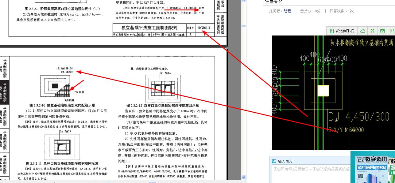

  • 這種是不是只有獨基的下面一階才有鋼筋哦,還是兩階都有鋼筋
    獨基

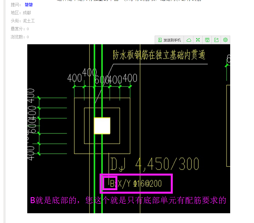

    答;按11G平法標注規則,你的圖中只有底層的雙向配筋,B是下部的標記。如出現T字的才會是雙層的。
    2015-10-19 16:55:35
  • 您這個獨立基礎是只有底筋的
    如果這里再給出T,那么就是上部還有鋼筋,但是您這里,沒有要求的
