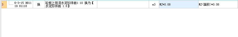

    水泥珍珠巖1:8,有1%的坡度,在軟件中怎么計算定額工程量,以及坡度怎么設置?
    在屋面內給出清單或者是定額編碼,給出工程量表達式就好

  • 這種用軟件計算的話,只能計算一個屋面的面積的,然后要自己算出厚度然后手動乘厚度,比如厚度是0.07,那你你代碼選擇MJ*0.07,就要這樣設置了,厚度的問題,就是自己根據找坡計算了,1%就是說坡長如果是10M,那就是最高處要高出10*0.01=0.1M,如果最薄處是0.02,那平均厚度就是0.02+0.1/2=0.07M
