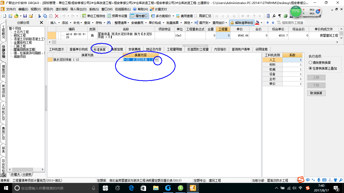

    1:6現澆水泥珍珠巖,水泥是多少,珍珠巖是多少

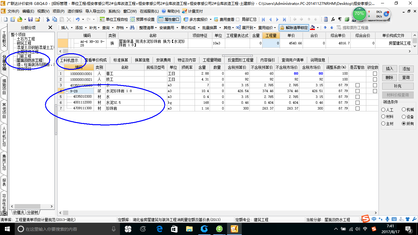

  • 你好:在定額子目中查看,這是湖北的定額1:8沒有1:6僅供參考。現澆現澆水泥
    2017-08-17 07:41:48
  • 沒有1:6的配合比的珍珠巖的
    有1:8和1:10的
    1:6的配比顯然強度高了,但導熱系數也隨之增加
    2017-08-17 08:34:56
