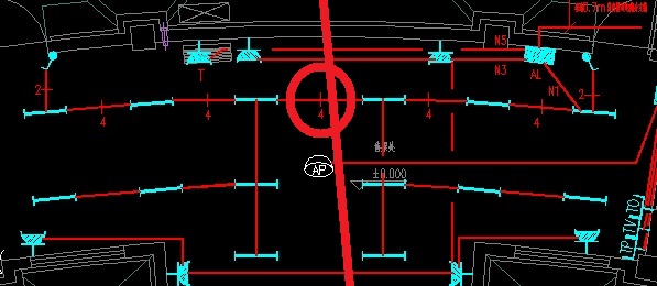

    如下面平面圖AL照明箱 N1回路,系統圖上是BV-3X2.5 PC20 CC 下面平面圖標的4,是不是錯了? 到單聯開關2根線應該是對的。
    單聯開關
    根數
         個人理解:此圖中有兩個單開控制14個單管熒光燈,應從斜線處分兩部分分別由兩邊的開關控制。其中所標4根線處有4處是正確的,只有圓圈處標注4根線有誤。有誤處應該3根線就夠了(分別為火線、零線、保護線不需要第四根線),其它標注4根線的地方分別為火線、零線、保護線另加一根控制線。

    圖紙上標注的4根是對的,可以這樣理解,總共2個單聯單控開關,分別控制著左右各7盞熒光燈,理論上燈具與燈具之間應該是3根線,及紅、藍、PE接地線,為什么上面一排是4根線,是因為它多了一根控制線(火線),現在可以理解為,理論上的3根線直接控制著左邊下面4盞燈,多出來的1根控制線控制著上面的3盞燈,右邊也是同樣的道理這樣設計的好處是(只要不是進線處零線或火線短路),最起碼也能保證6盞燈能夠正常照明

    平面圖標的4,沒有錯?;鹁€、零線、PE線、控制線。
