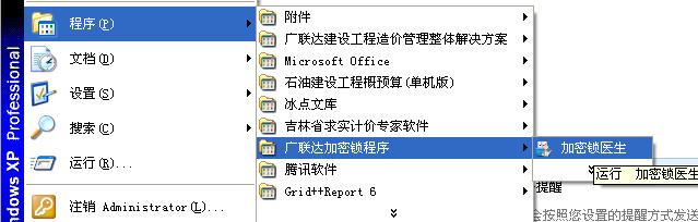

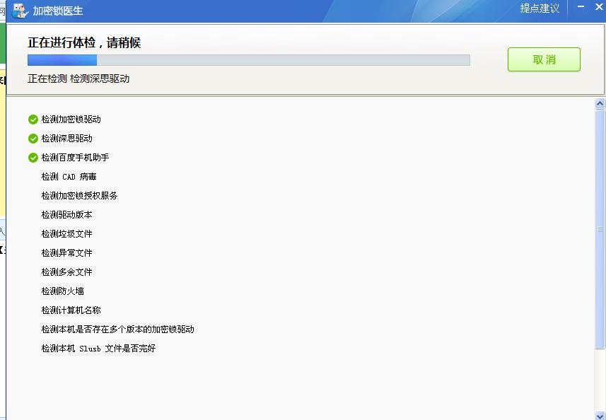

  • 點擊【開始】-程序-廣聯(lián)達加密鎖程序-加密鎖醫(yī)生,修復(fù),一般的時候可能是授權(quán)服務(wù)沒有啟動,被電腦安全軟件阻止了。
    算量
    加密鎖
    2015-10-13 16:38:28
