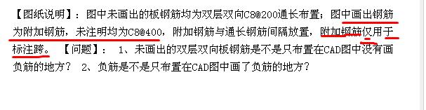

    【圖紙說明】:圖中未畫出的板鋼筋均為雙層雙向C8@200通長布置;圖中畫出鋼筋為附加鋼筋,未注明均為C8@400,附加鋼筋與通長鋼筋間隔放置,附加鋼筋僅用于標注跨。 【問題】: 1、未畫出的雙層雙向板鋼筋是不是只布置在CAD圖中沒有畫負筋的地方? 2、負筋是不是只布置在CAD圖中畫了負筋的地方?

    【圖紙說明】:圖中未畫出的板鋼筋均為雙層雙向C8@200通長布置;圖中畫出鋼筋為附加鋼筋,未注明均為C8@400,附加鋼筋與通長鋼筋間隔放置,附加鋼筋僅用于標注跨。【問題】: 1、未畫出的雙層雙向板鋼筋是不是只布置在CAD圖中沒有畫負筋的地方? 2、負筋是不是只布置在CAD圖中畫了負筋的地方?

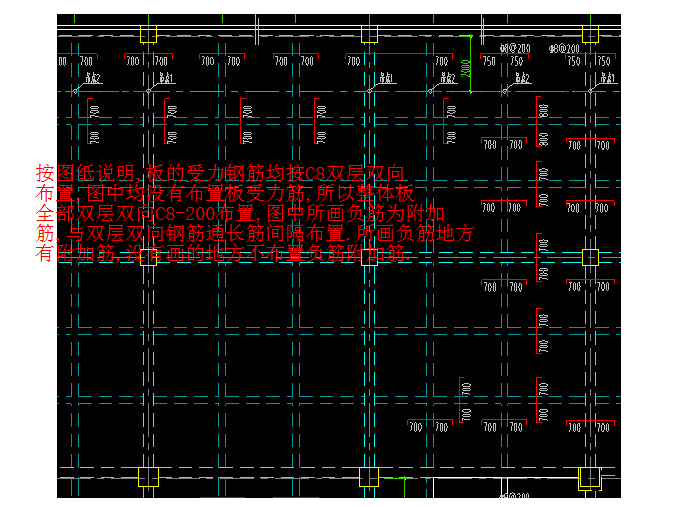

    1.末畫出的雙層雙向板鋼筋是只布置在CAD圖中沒有畫板底和面筋的地方,你截圖中均沒有畫板受力筋,所以應是全部按C8-200雙層雙向通長布置,畫出負筋附加筋的地方布置附加筋,與板雙層雙向通長筋間隔布置.2.負筋是只布置在CAD圖中畫了負筋的地方.

  • 未畫出的雙層雙向板鋼筋不是只布置在CAD圖中沒有畫負筋的地方,整個沒有繪制底筋和面筋的板都需要布置雙層雙向鋼筋。
     2、負筋只布置在CAD圖中畫了負筋的地方就可以,看圖:
    廣聯達服務新干線沒標注的就不需要布置。

  •  1、未畫出的雙層雙向板鋼筋是不是只布置在CAD圖中沒有畫負筋的地方?
    不是的,是所有的板都要布置的
    是的,負筋只是圖紙中的位置有,其他的都是按說明配置

  • 1、未畫出的雙層雙向板鋼筋是不是只布置在CAD圖中沒有畫負筋的地方?(不是,凡未畫出的板鋼筋應按C8@200雙層雙向設置)
     2、負筋是不是只布置在CAD圖中畫了負筋的地方?(不是,第1點上層已有負筋,而圖上畫出的為附加鋼筋,并設計已說明附加鋼筋僅用于標注跨及與面通長負筋間隔放置)
