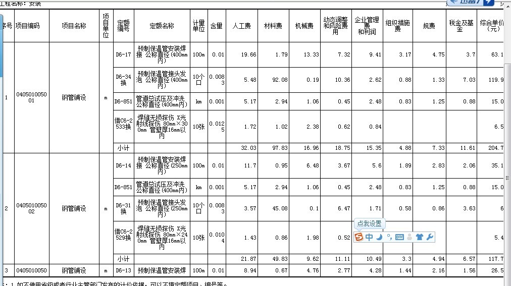

    在廣聯達GBQ中,一個項目工程中有若干個單位工程(GBQ的預算書),如果我更改其中一個單位工程為全費用模板,會影響其他的單位工程嗎? 具體該怎么操作?謝謝
    1.全費用單價,與 全費用 是 不同的概念哦。綜合單價 有 完全費用單價,不完全費用單價。目前,清單計價,采用 綜合單價 ,主要是 不完全費用單價 。全費用就是工程總造價,呵呵。全費用模板 指 完全費用綜合單價模板; 計算出來的 是 完全費用綜合單價,不是全費用,不是工程總造價。
    2.這是全費用綜合單價做的全費用綜合單價
