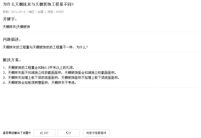

  • 天棚抹灰和天棚裝飾在工程量上有哪些不同?謝謝
    在軟件導(dǎo)出的天棚的工程量里出現(xiàn)天棚抹灰和天棚裝飾,這兩項(xiàng)有什么不同

  • 天棚抹灰和天棚裝飾在工程量上的不同就是突出天棚的梁面,天棚抹灰會(huì)計(jì)算突出天棚的梁面抹灰,天棚裝飾是不管突出天棚的梁面,直接是水平面面積。
    2015-10-11 20:13:41
  • 天棚裝飾面積:天棚裝飾面積是天棚的平面面積,不含板下梁的側(cè)面面積。 天棚抹灰面積:天棚抹灰面積含板下梁的側(cè)面面積天棚抹灰面積比天棚裝飾面積要大。

  • 這兩者工程量一般情況下是一樣的,工程量不一樣要看你的計(jì)算規(guī)則設(shè)置的是不是一樣,主要看扣減洞口是不是裝飾不扣,而抹灰扣除了(大于0.3m2的),
    天棚抹灰包括獨(dú)立的梁(梁下無墻的)側(cè)面抹灰面積
    2015-10-11 20:53:56
  • 你好:
    二者的區(qū)別具體如下:
    天棚抹灰
    天棚抹灰面積只包括懸空梁的底側(cè)和兩側(cè)的抹灰面積,不包括梁抹灰面積,梁抹灰面積屬于墻面。可以查看圖元計(jì)算式。(都是根據(jù)計(jì)算規(guī)則來的)
