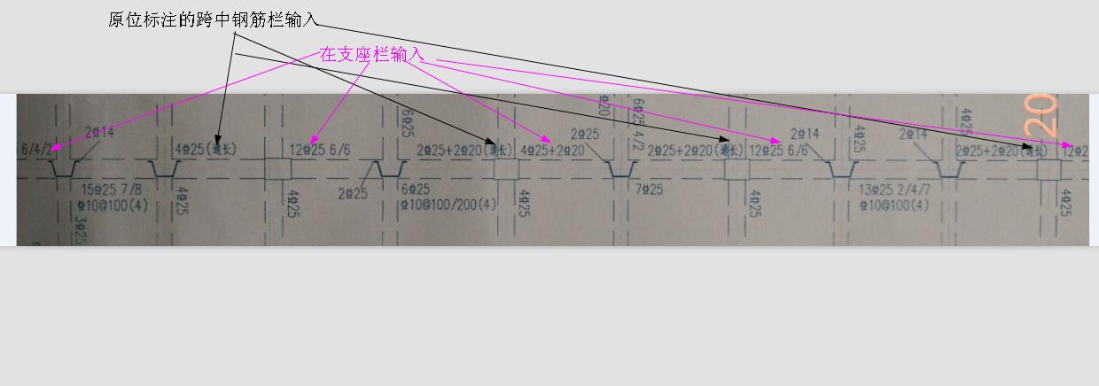

  • 梁原位標注支座處標示(通長)是什么意思?
    如圖示,跨中鋼筋標示通長,支座處也有標示通長的,分別是什么意思?如何在鋼筋算量內修改呢?

  • 跨中鋼筋與支座鋼筋搭接,軟件會自動計算的。

  • 你好:標注通長的原位標注里的鋼筋,在梁的原位標注里對應的跨中筋里輸入,就可以了。

  • 如圖示,跨中鋼筋標示通長,支座處也有標示通長的,分別是什么意思?如何在鋼筋算量內修改呢?------------在原位標注中將此跨上部鋼筋調整為所標注的通長鋼筋的信息就行了。

  • 你好,標注通長的鋼筋是跨中鋼筋,支座處不會標注通長鋼筋的。
