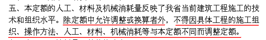

    如果抹灰中的 素水泥漿 ,素水泥漿的拌合全部用108膠,不用水,那套素水泥漿定額中的建筑膠要去掉嗎
    問題補充:問題是它屬于有建筑膠
  • 如果抹灰中的 素水泥漿 ,素水泥漿的拌合全部用108膠,不用水,那套素水泥漿定額中的建筑膠要去掉嗎
    你的問題有些亂!定額素水泥漿是按水和水泥拌合而成的,如果素水泥漿的拌合全部用108膠,不用水,那么應在套定額后補充108膠的主材,不是去掉108膠。
    問題補充:
    108膠它屬于建筑膠。
    如 山西定額B2-20 中 有建筑膠 ,如果有說明允許調整時可以將素水泥漿中的水全部換成108膠【但沒有這樣的說明呀!】否則不能調整,那建筑膠這含量也不能去掉。
    詳見定額總說明:
