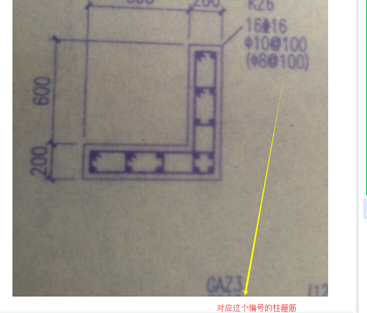

  • 異形柱括號里的(A8@100)是什么意思,在廣聯(lián)達什么怎么表示出來
    異形柱
    有可能是相同名稱柱,不同標高的配筋,
    2015-09-25 13:03:01
  • 異形柱括號里的(A8@100)是指拉筋。
    2015-09-25 11:41:22
  • 這是兩個柱子,括號里面的是對應(yīng)的另一個柱子的箍筋
    異形
    2015-09-25 11:19:33
  • 答:是節(jié)點區(qū)箍筋。輸入方法如下圖所示。
    2015-09-25 11:44:07
